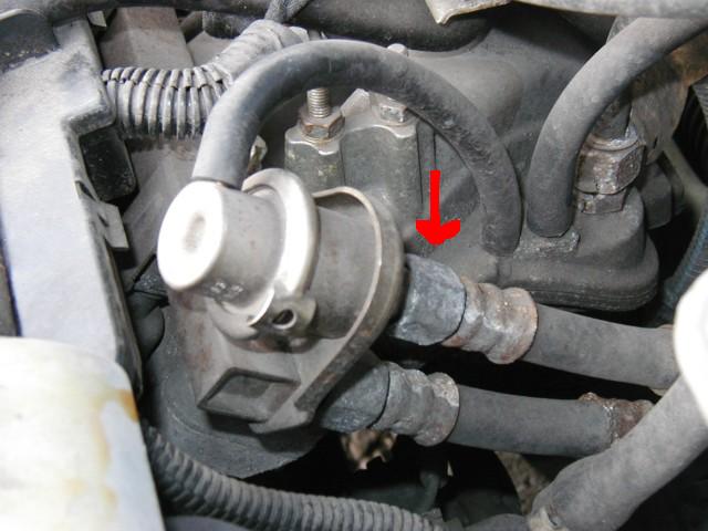

Mozesz popuscic nakretke na przewodzie paliwowym przy regulatorze paliwa
i przekrecic kluczyk jesli pompa chodzi, zacznie sikac.

a gdzie znajdę ta śrubę? pierwszy raz mam ecoteca którego nei serwisuję tylko staram się robić sam
Na zalaczniku oznaczony czerwona strzalka.
dzięki.. spalę i idę zobaczyć co się tam dzieje...
Dzięki wielkie za pomoc....
zszedłem przed dom... włożyłem kluczyk.. przekręciłem i chodzi.. nie rozumiem... i pewnie nie zrozumiem co mu się stało ale działa.... jeszcze raz dzięki za pomoc 20.GIF

Gdy spuscili zrobila sie banka powietrzna w przewodach,
teraz ja przepchalo i poszla benzyna.
