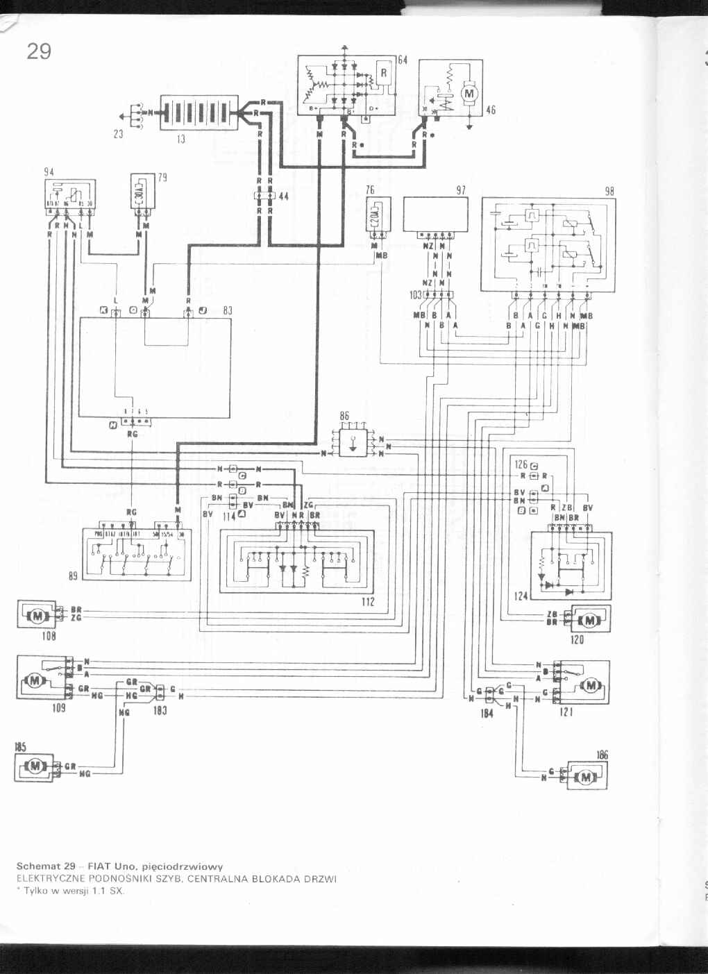

jak podłączyć prawy przełącznik od szyb?
witam! mam mały problem z przełącznikiem a mianowicie nie wiem jak go podłączyć? mam 4 kable a w przełączniku jest 5 wyjść. a gdy już jest podłączony na 4 kable to tylko opuszcza i to dopiero po równoczesnym wciśnięciu lewego przełącznika.co mam zrobić?

schemat

to ciekawe, bo u mnie w orginalnej instalacji jest 5 kabelków z prawej strony :/

bo na tym schemacie jest dodane podświetlanie i zamiast 5 jest 6 przewodówcool.gif

fakt, źle schemat odczytałem... i fakt, wszystko się zgadza....
a wogole to wyprowadzenia kabeków jeżeli amsz orginalną instalkę
od lewej: biało-czarny, czerwony, fioletowy, biało-czerwony, przerwa, biało-zielony

tylko ja nie mam oryginalnej instalacji i chodzi o to gdzie jest podłączczony ten ostatni od lewej?

a po lewej stronie jak masz kable wszystkie pojedynczo czy są jakieś podłączone podwójnie??
wszystko pojedyńczo
od lewej:
-biało-czarny
-biało-zielony
-czarny
-czerwony
-fioletowo-żółty
-biało-czerwony
a po tym co piszesz, to mogę wywnioskować, że coś jest nie tak z wyjściem z przełacznika lub nim samym, sprawdź czy działają przeciwstawnie, tj jak naciśniesz na jednym w górę to na drugim w dół... szyba powinna stać w miejscu... jak tak nie ejst to coś nie tak z prawym rpzełącznikeim, bo lewy działą poprawnie z Twego opisu
przełącznik raczej jest wporządku bo jak podłącze go osobno to działa a jak są podłączone oba to ani lewy ani prawy nie podnosi i opuszcza szyby.a czy do każdego przełącznika idę osobne kable zasilające czy mogą wychodzić z tego samego miejsca?
do lewego zasilaniem jest czarny i czerwony, do prawego biało-czarny i czerwony, więc zapewne maj jedno zasilanie, bo szukajac miejsca podpięcia voltomierza znalazłem tylko dwa kabelki zasialjace od obu szybek, zorientowąłem się jak je przeciałem że nie działa coś....
nie orientujesz się czy ten zielono biały jest przegiągnięty z lewego przełącznika do prawego czy jest zmostkowany przy prawym lub jest podłączony z innego miejsca???
najprawdopodobniej jest przeciagnięty od jednego do drugiego... nie pamietam już jak to było, jak miałem rozebrnaego do blach i były kable na wierzchu... mogę jak coś poszukać gdzie idzie...
był bym bardzo wdzięczy za wiedzę!!!
Zielono-biały jest jest na 100% przeciągnięty z lewego do prawego przełącznika.
