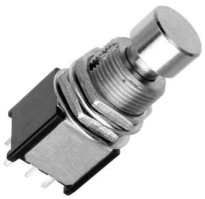

Popieram, lepiej zainwestuj w podgrzewane wkłady nawet jeśli nie będą oryginalne. Ja kupiłem maty grzewcze i przy montażu odklejaniu od plastiku lusterko pękło mi i byłem podwójnie w plecy, a wersja maty grzewcze to horror przy wkładach. Dokupiłem jeden wkład i to było 15minut z samym lustrem. Trochu (sporo) się namęczyłem z przeciąganiem kabli przez drzwi. Ja podłączyłem się pod zapalniczkę której i tak nie używam. Teraz obok zapalniczki mam osobny przycisk z małą zieloną diodą która sygnalizuje mi włączone lusterka bo po przycisku nie da się poznać. A przycisk podobny jak na fotce ale ładniejszy. Jak ktoś chce to mogę jutro real fotę zapodać.
Pozdrawiam.
