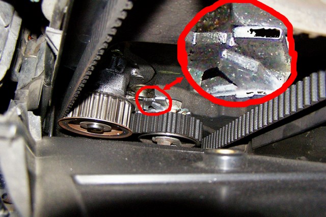

Cześć
...dziś, grzebiąc pod maską, postanowiłem spojrzeć na pasek rozrządu...
i jakież było moje zdumienie kiedy spostrzegłem że znaki ustawcze
kpl rozrząd zmieniony zgodnie ze sztuką niecałe 10kkm temu...
czy to możliwe żeby pasek tak się wyciągnął?
P.S. pasek Conti...
Konstruktor to przewidział, wykonując dwa znaki na napinaczu: "new" i "used". Objaw prawidłowy, wskazówka wskazuje znacznik "used". Pozdr.
> Pozdr.
Potwierdzam, normalne...Jedno, ze pasek sie wyciaga, co jest naturalne, ale przeciez rolka ma za zadanie utrzymywac własciwe napiecie paska od chwili jego poprawnego ustawienia wyjsciowego.
Proponuję Ci zrobić małe doświadczenie: obserwuj wskazania napinacza jednocześnie kręcąc wałem korbowym. Zrób sobie dwa obroty wału przynajmniej to zobaczysz jak zmienia się naciąg napinacza.
