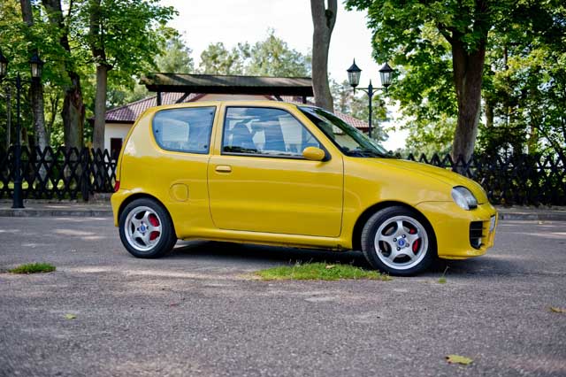

Panowie coś dziwnego sie porobiło po wymianie amorów tylnich w ccs. Sprężynych eibach -30 i do tej pory amor delphi i było wszystko ok. Dzisiaj kupiłem amory podobno dedykowane do ccs krosno krótsze o ok 2cm od tych co miałem na aucie. No i po założeniu tył auta sporo siadł, ale to nie problem, problem w tym że cały tył zachowuje sie jak ping pong na drodze jest mega twardo i na kazdej nierównosci strasznie podskakują oba koła. Wygląda to tak jakby ten amor był cały czas na maksa rozciągnięty i nie pracował w ogóle. Co jest nie tak?
Jeszcze takie pytanko jak powinien się zachowywać amortyzator bo te co kupiłem to rozciągają sie ciężko a ściskają bardzo lekko, lżej niż te stare wysłużone delphi.
