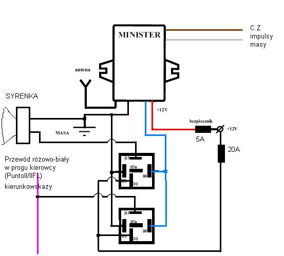

2. Dla modułu Minister ( ma tylko wyprowadzony przewód do połączenia z syrenką):
Musimy zakupić najlepiej dwa przekaźniki 12V ze stykiem zwiernym 10-30A (może być ze stykiem przełączalnym
30-87-87a , koszt ok. 8 PLN/szt.), syrenkę do alarmu ( koszt ok. 35-40 PLN), potrzebne będzie ponadto troszkę
przewodu , izolacja , lutownica , szybkozłączki, konektory ( tzw. męskie i żeńskie).
Za pomocą lutownicy , szybkozłączek i konektorów wykonujemy połączenia jak na schemacie poniżej ...
- przed wszelkim pracami odłączamy napięcie od modułu Minister
- jako przewód sterujący wykorzystujemy przewód niebieski Ministra( pierwotnie wyjście bezpośrednie na syrenkę
alarmu)łacząc go z cewkami przekaźników...
- do kierunkowskazów wpinamy się w przewód różowo-biały (Punto II/IIFL) znajdujący się we wiązce pod plastikową
osłoną progu kierowcy ( osłonę trzeba zdemontować odkręcając dwa wkręty) ...
- po wykonaniu połączeń trzeba wszystko starannie zaizolować , w szczególności miejsce wpięcia się we wiązkę ,
wyjścia styków przekaźników itp.
- stosujemy bezpieczniki jak na schemacie
- styki przekaźników samochodowych oznaczenia - 85-86 cewka (sterowanie) , 30-87 styk zwierny , 30-87a styk
rozwierny
Po zaizolowaniu i zmontowaniu wszystkiego podajemy na Ministra napięcie , zasterowanie pilotem na zamknij spowoduje
jedno "piknięcie" syrenki i"błysk" wszystkich kierunkowskazów ...a zasterowanie na otwórz spowoduje odpowiednio dwa
"piknięcia" i dwa "błyski" kierunkowskazami

Schemat:

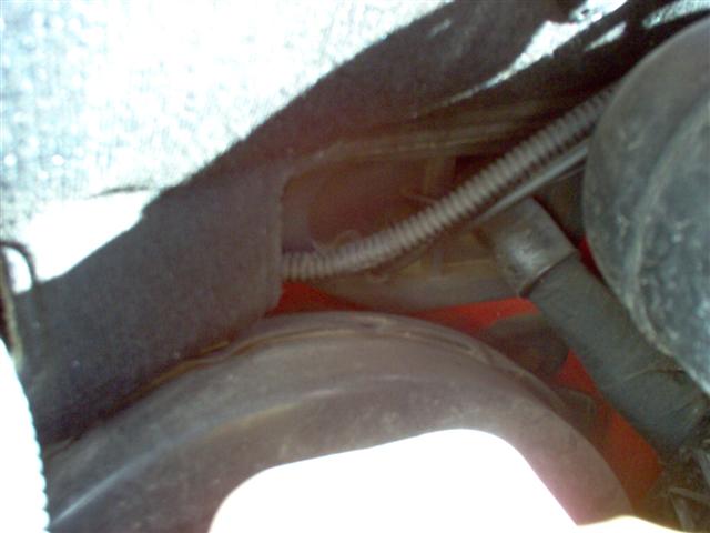

Przepust gumowy przegrody czołowej , tutaj możemy przepchnąć przewody z kokpitu do komory silnika ( syrenki alarmu )

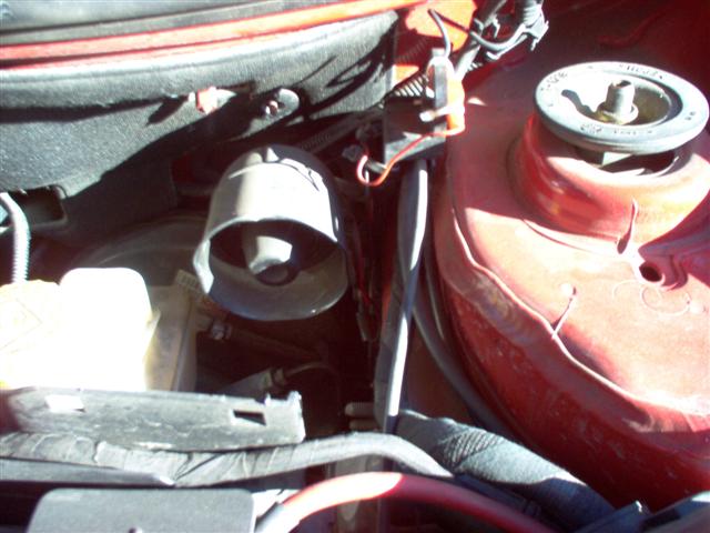

Zamontowana syrenka alarmu

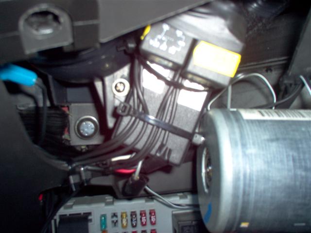

Moduł zamontowany - widoczne przekaźniki
