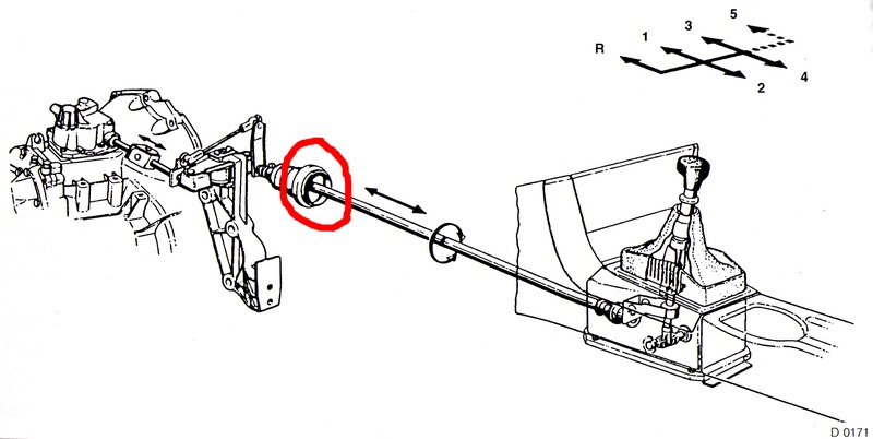

Przepraszam za OT ale skąd kolega ma takie ładne rysunki??
z Etzolda panie, z Etzolda...
hm.... tyle razy przeglądałem, a ten jakoś umknął mojej uwadze. Dzięki za info i Pozdrawiam VEN

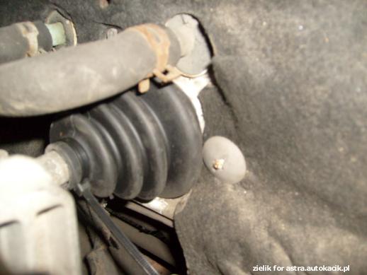

> jestem niemal na 100% pewny że woda leje się przez nieszczelny
> kondom drążka zmiany biegów...
Witam.
Muszę Tobie podziękować za założenie tego tematu, bo nie wiem ile bym jeszcze zwlekał z uzupełnieniem brakującej osłony. hmm.gif
Pozdrawiam i jeszcze raz dziękuję, że mnie zmobilizowałeś ok.gifgrinser006.gif

Czyli podpasował od Fiata? dokładnie to czego element?
Osłona przegubu zewnętrznego. Z firmy IMPERGOM Jest bardzo elastyczna. Inne zamienniki są twarde i nie wiem czy by nie utrudniały wybierania biegów.
EDIT: patrz jak trafiłem 001.gif
