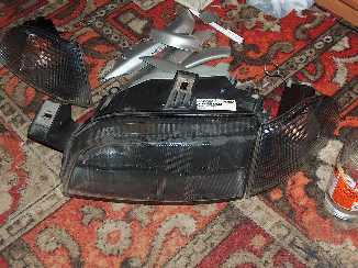

lampy przód P1
kiedyś czytałem,że ktoś pomalował środek lamp na czarno-będe rozbierał lampy i zastanawiam się nad malowaniem swoich na czarny mat auto jest czarne więc powinno ciekawie wyglądać.Jak macie jakieś fotki takiej przeróbki to prosze o zamieszczenie napewno pomogą w podjęciu decyzji.Z góry dzięki 20.GIF

po zrobieniu czegoś takiego po 1 pogorszysz sobie światał, po 2 możesz, a nawet powinieneś stracić dowód.
"Dymione" lampy miało Punto GT fabrycznie

Nie do konca, gdyz cala obudowa jest czarna, a nie tylko fragmenty odblysnika.
Jak sie pomaluje z głową to nic się nie pogorszy.
Trzeba pomalowac tak jak jest to zrobione np. w CC Sporting.
Czyli samego szkła , ani odbłyśnika w ogóle się nie rusza , tylko części plastkilkowe , które nie mają wpływu na widoczność i ważnośc dowodu rejestracyjnego.
Czynność łatwa , więc nie powinieneś mieć problemu.
Miłego dłubania
Aha zresztą chyba Punto I Sporting tez miał chyba w niektórych wersjach czarne wkłady

Nigdzie nie mowilem, ze cos sie pogorszy, jedynie wspominalem o tym, ze pelnego efektu nie uzyska.

W Sportingu nie, w GT. Mam takie, i mam drugi komplet zwyklych "na czesci" - roznice sa zauwazalne golym okiem.
Ja pomalowałem bo były w ciężkim stanie i jest ok...oczywiście odbłyśnika nie ruszałem, tylko pomalowałem obudowe ok.gif Jeśli bedziesz chciał to moge ci jutro zrobic fote grinser006.gif

mozesz zrobić fotke będe miał porównanie jak to wygląda na aucie.Oczywiście chodziło mi o samą obudowe(też kiepsko wygląda).Dzięki za wszystkie opinje
