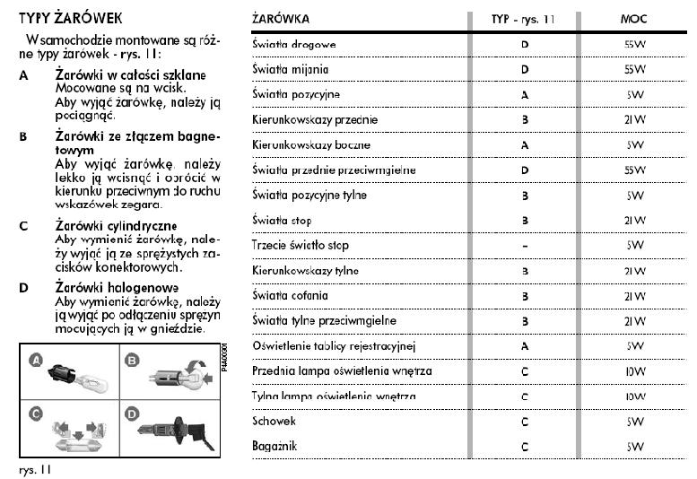

Banalne ale ważne pytanie, dziś zauważyłem , że nie działa mi jedno światło tylne + jedno stopu po tej samej stronie, czy to jedna i ta sama żarówka, trochę dziwne , że dwie naraz sie spaliły..., jaki typ żarówki idzie na stop i na zwykłe tylnie światło??
W Brava są to 2 różne żarówki - pozycyjne 5W i stop 21W .
pozycyjne też 21 W
nad tablicą 2 x 5 W
> pozycyjne też 21 W

Masz rację , mea culpa, zmylł mnie fakt, że jest to żarówka dwuwłóknowa 12V/21W (p.mgielna) i 12V/5W(postój)
