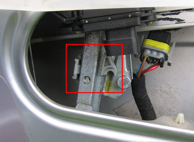

Coś się znów musiało zepsuć... Tym razem padło na szybki... Po zdjęciu tapicerki z prawych tylnych drzwi zobaczyłem taki oto widok:
Pękło to plastikowe coś co porusza się po prowadnicy i porusza szybą w górę bądź w dół... Macie może jakiś patent na naprawę tego? Musze rozglądać się za całym mechanizmem? Jeśli tak to może wiecie od jakiego jeszcze modelu pasuje do Astry G (coby było taniej)?

w EPC nic nie znajdziesz, w oryginale niestety mechanizm występuje jako komplet,
brat
> No właśnie widzę, nie ma nic oprócz całego mechanizmu.
ten sam problem jest z mechanizmami w grupie VW [golf IV i spółka] i tam jakoś ten problem szybiarze rozpracowali, może więc autor wątku mógłby zapytać w firmach montujących szyby jak Marco Polo lub Jaan? może mają jakieś patenty na Opla choć ZTCW to nie jest to częsta przypadłość opli,
brat
Proponuje spojrzec w katalog Romixu (niestety nie mam pod reka...), te prowadnice do grupy VAG sa na pewno dostepne, a nie wiem jak do Opla.
Kolego ,przerabiałem to .
Ja to naprawiłem tak.....
Kupiłem manualny podnosnik od astry F z tylnych drzwi ,tam jest identyczny element
Trzeba go tozebrać nie jest łatwo ale jak jesteś majstrowaty to dasz rade .Trzyma się ten plastik na dużym jakby nicie zaklepanym.
potrzebny ci będzie tokarz co dorobi ci taki sam nicik z naddatkiem na zaklepanie przy montażu w twoim aucie .
Wazna wiadomość, montaż i demontaż robi się na uchylonej szybie
bo trza zrobić miejsce na te haki od góry ,inaczej nie wejdzie .Jak cos zagmatwałem to daj znać na priv. podam telefon zadzwonisz ,chętnie wytłumaczę .w moim aucie z tyłu obydwie szybki po takiej naprawie śmigają ponad rok.
