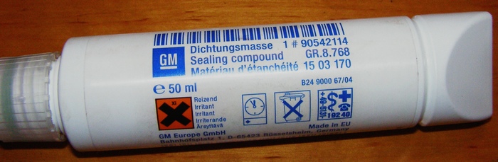

wpadło mi dziś w ręce takie oto smarowidło
jutro biorę się za wydech u siebie i tak se myślę czy nie mógł bym
tego wykorzystać do uszczelnienia miski olejowej przy okazji zdjęcia
dwururki...
nada się?
Jest to specyfik do uszczelniania połączenia gornej częsci glowicy z dolna w silnikach opla 8V, do uszczelniania przednich panewek wałka rozrzadu w silnikach 16V, do uszczelniania precyzyjnie wykonanych płaszczyzn aluminiowych (np. idealnie nadaje sie do uszczelnienia pokrywy rozrzadu w renault Laguna 1,8 16V czy Volvo 2,5 20V, gdzie jednoczesnie odlane sa panewki wałków rozrzadu). Czyli wszedzie tam, gdzie mamy dwie precyzyjnie wykonane powierzchnie uszczelniajace, do ktorych nie przewiduje sie uszczelek materiałowych, tylko płynne.
Do wydechu zdecydowanie sie nie nadaje.
Po numerze EPC rozpoznaje to jako smarowidło uszczelniające do poniższych komponentów:
SZCZELIWOMIESZANKA USZCZELNIAJĄCA
1 MIESZANKA, USZCZELNIAJĄCA, 50ML, ZASTĄPIENIE USZCZELKI (OPRÓCZ VAUXHALL'A) 90542114 15 03 170 AR

Według widocznego numeru katalogowego i EPC jest to:
MIESZANKA USZCZELNIAJĄCA, 50GRAMÓW
Stosowana między innymi do uszczelnienie pokrywy zaworów, termostatu i wielu innych rzeczy. Ogólnie wiele zastosowań jak dirko elring zapewne.

> Masa uszczelniająca silnik (zielona)
to że to siakiś uszczelniacz to wiedziałem, że jest zielony - też zdążyłem
tosh

Ja uszczelniam tez zielona ale firmy Loccittle w czerwonej tubie. Napisze krótko, jest zarąbista. Uszczelnia i jednoczesnie spaja oba elementy głowicy. ok.gif
> nie chcę tym uszczelniać wydechu, tylko miskę olejową
> nadaje się
Jakos tak zrozumialem...Wedlug mojego skromnego zdania do miski zdecydowanie sie nie nadaje, o wiele lepsze bedzie cos w stylu Dirco lub podobnej masy uszczelniajacej.
