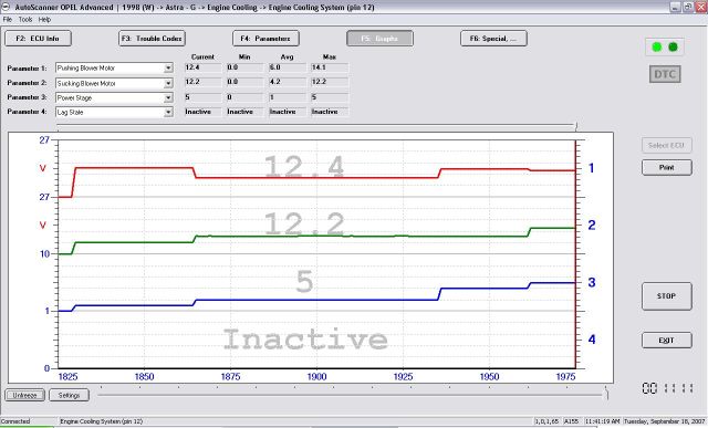

Gdybyś miał Opelscanner, to tam są testy elementów wykonawczych i możesz sobie na zimnym nawet silniku właczać oba wiatraki na jakie chcesz biegu. Ja ma 2 wentylatory i mogę na obu uzyskać 5 stopni mocy chłodzenia:
