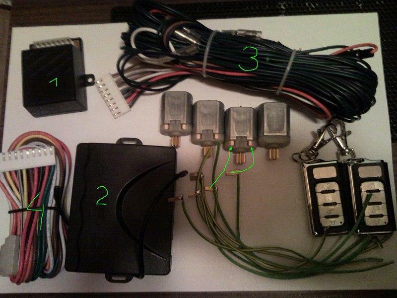

Niedawno stałem się posiadaczem prawie "gołej" Pandy 1.1 Actual bez centralnego zamka. Wcześniej jeździłem Tico i brak centralnego aż tak bardzo mi nie przeszkadzał. Jednak teraz obchód samochodu z kluczykiem lub wyczynianie wygibasów połączone z wyginaniem ręki, aby zamknąć auto od środka, to czynności dość uciążliwe przy częstym użytkowaniu. Postanowiłem więc sobie ulżyć i zakupiłem komplet zamka centralnego CARPROTECT BX40
Niestety brak przy nim instrukcji montażu - jest tylko schemat połączeń i opis funkcji pilota. Trochę poczytałem na ten temat i wiem, że powinienem zdemontować kasety zamków w drzwiach i umieścić w nich silniczki - z tym sobie poradzę. Dalej zaczynają się schody:
1. Rozumiem, że do każdego z silniczków muszę podłączyć po 2 przewody w zaznaczonych na rysunku miejscach. Końcówki przewodów wchodzą w gniazda dość ciasno - czy oprócz wciśnięcia ich powinienem je przylutować? Do czego powinienem podłączyć drugie końce tych kabelków (są obcięte i wszystkie mają izolację takiego samego koloru, na silniczkach nie ma oznaczeń "plus" i "minus" - czy nie ma to znaczenia? Czy możliwe jest to, że w takiej wersji bez centralnego w samochodzie są wiązki od centralnego i właśnie do nich mam podłączyć te kabelki od silniczków?
2. Do czego służy ta mniejsza puszka na moim obrazku oznaczona nr 1 i gdzie fizycznie mam ją umieścić? Czy to jest może układ odpowiedzialny za impuls na wszystkie 4 zamki przy zamykaniu ( otwieraniu ) zamka w drzwiach kierowcy kluczykiem?
3. Puszka nr 2 jak rozumiem ma antenkę, więc jest głównym sterownikiem układu radiowo - centralnego... Gdzie najlepiej ją umieścić - w okolicach kolumny kierownicy po lewej stronie we wnęce z głównymi wiązkami (pokrywa wnęki zabezpieczona śrubkami)?
4. Czy dobrze rozumiem, że wiązkę nr 4 mam podłączyć do puszki nr 2, a wiązkę nr 3 do puszki nr 1?
Przepraszam za być może naiwne pytania, ale w temacie samochodowej elektryki nie czuję się zbyt mocno. Do samochodu jeszcze się nie "dobierałem", bo czekam na zamówione gumowe przelotki do drzwi i jednocześnie będę naklejał na drzwi wygłuszenie i zmieniał głośniki, a troszkę się obawiam zdejmowania plastyków z drzwi - po prostu chcę to zrobić jednorazowo i hurtem, żeby czegoś nie połamać podczas wielokrotnego zdejmowania i zakładania.
Bardzo proszę o jakąkolwiek pomoc w tym temacie, choć nie ukrywam, że najprościej by było podejść do mnie "łopatologicznie". Aha - dodam jeszcze, że nie planuję podłączania alarmu, wystarczy mi sam centralny zamek.
> przylutować?
Do załączonej instalacji. Prowadzisz ją sobie do każdych drzwi i tam podłączasz te kabelki.
Niemożliwe. Skoro mówisz, że zamówiłeś przelotki do drzwi to na 100% nie ma.
To jest właśnie centralka centralnego zamka. Umieszcz ją gdzie Ci wygodnie. Wsadzasz do niej okablowanie, które jest zakończone pasującą wtyczką. Nie wiem czy to będzie wiązka nr 3 czy 4. Po prostu sprawdź która wtyczka pasuje. Do okablowania przylutowujesz wg schematu co trzeba: siłowniczki, impulsy masy z drugiej centralki sterowania radiowego.
> umieścić
To jest uniwersalny odbiornik zdalnego sterowania. Umieszczasz najlepiej gdzieś pod deską o góry. Podłączasz wg schematu, zapewne będzie to + - i dwa kabelki do centralki zamka. Ma też pewnie wyjście na kierunkowskazy, syrenkę, żeby ładnie pikało przy zadziałaniu. Wszystko masz na schemacie.
Właśnie spojrzałem na obrazek i wygląda na to, że tak.
