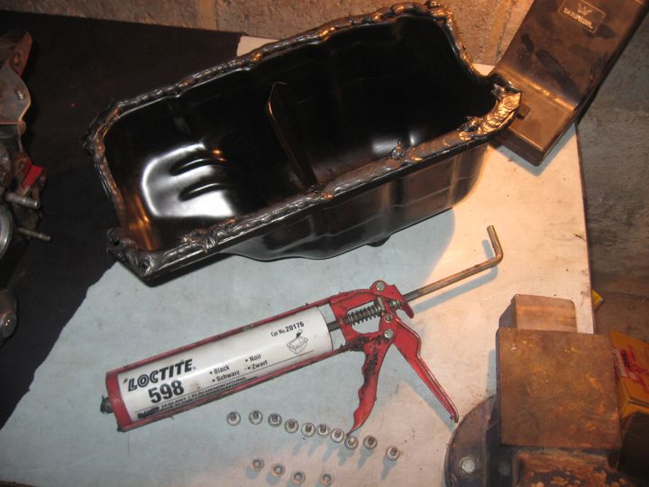

Czerwony mi sie źle kojarzy, ja stosuję zawsze taki:
