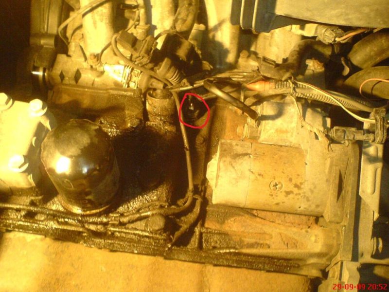

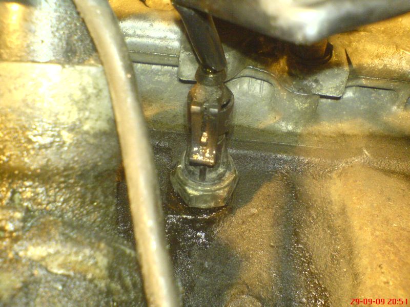

Nie będę się rozpisywał tylko konkret. Chciałem wyczyścić taki oto czujnik (zdjęcie w załączniku) myślałem -a raczej chyba nie angryfire.gif że to czujnik położenia wału. wypiąłem wyczyściłem wpiąłem i ZOONK - świeci MARCHEWA!!! Przyznaję że przed zabiegiem nie odpiąłem aku kara.gif
Więc wyjąłem raz jeszcze przy zdjętym kablu i wpiąłem ponownie po 45 minutach i dalej nic! Ale sama marchewa to nic bo silnik też jakoś dziwnie chodzi - nie bardzo ma siłę i coś jakby nie palił na wszystkie gary. Czy wystarczy samo kasowanie błędu na kompie czy może coś jeszcze? I czy mogę jutro rano przejechać nią 25 km bo muszę do roboty a strasznie leje beksa.gif
Jak sama nazwa mowi, czujnik polozenia walu, zanajduje sie przy wale, a dokladnie przy kole pasowym.
To jest czujnik cisnienia oleju, tak mi sie bynajmniej wydaje.
Jechac, mysle ze mozna, najwyzej stanie, no chyba ze swieci sie ciagle kontrolka cisnienia oleju, albo wogole sie nie zapala po wlaczeniu zaplonu. Jesli swieci sie marchewa, euroscan prawde Ci powie
> ile kabli miał ten czujnik?
na 90% jeden ale nie jestem pewien bo był w koszulce
to czujnik ciśnienia oleju...
poniżej masz czujnik spalania stukowego...
