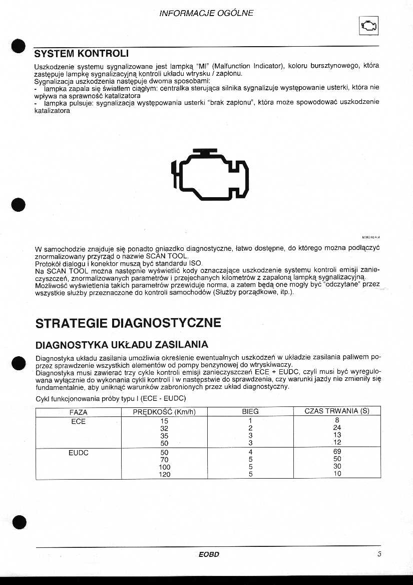

hmm.gif Jesteś pewny, że po 50 a nie po 30 cyklach a może po 40 "odpaleniach" silnika? Różne wersje już słyszałem może wreszcie ktoś jednoznacznie określi na podstawie wiarygodnych danych co determinuje samoczynne wygaszenie checka.
Nie chciałbym sie madrzyc ale cos czytałem w dokumentacji, ze lampka MIL zgasnie po 40 cyklach jazdy. A "cykl jazdy" zdefinowany był porusznie sie pojazdem w warunkach ustalonych(silnik rozgrany itp.) ze stała predkoscia w okreslonych warunkach ale nie mam pewnosci bo to dawno była , ale jakos tak to wygladało
U mnie kiedys w sezonie jesienno-zimowym zgasla po niecalych 4-rech tygodniach. Wtedy glownie jezdzilem tylko do pracy, czyli dziennie 2 razy rozgrzewalem samochod. Na pewno te 50 razy cykl rozgrzewania byl zrobiony.
Trzeba by sie kogos z ASO zapytac.
Waldku mógłbyś to sprawdzić i udzielić nam wiarygodnej informacji?
> Z góry dziękujemy.
Wiesz co musiałbym zagłebic sie w literature strategii funkcjonowania i logiki systemów EOBD ale cos kojaze ze szkolen ze to miało byc własnie 40 cylki jazdy z pedkosciami jak w tablei ze skanu lub cos w tym stylu , przypomnij mi sie to wysle Ci cała ksiazke o EOBD na maila bo naprawde nie mam czasy zeby to przejrzec
