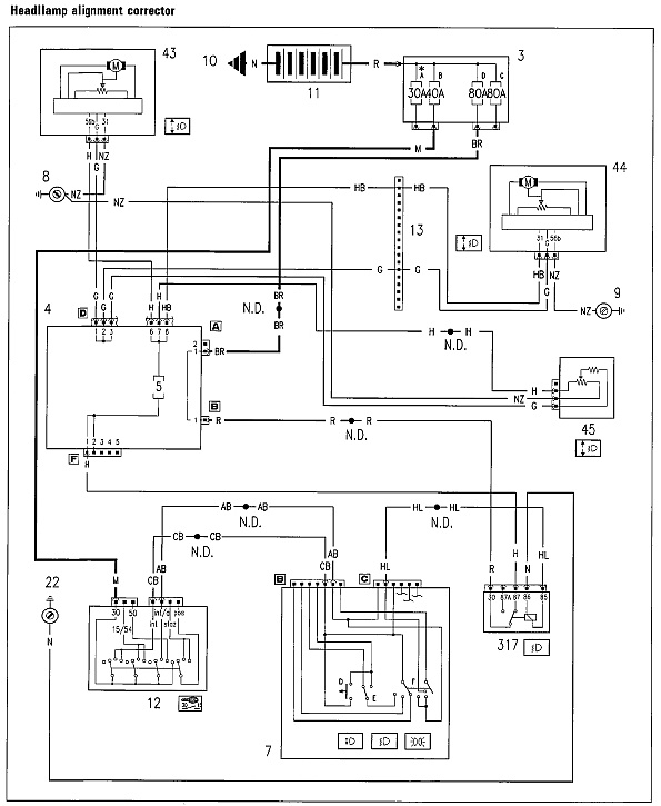

W BBM-ach schemat układu regulacji wysokości świateł wygląda tak :
43 i 44 - silniczki
45 - potencjometr
> 43 i 44 - silniczki
> 45 - potencjometr
> Pewnie u ciebie jest podobnie
dzieki sliczne jutro bede badal
