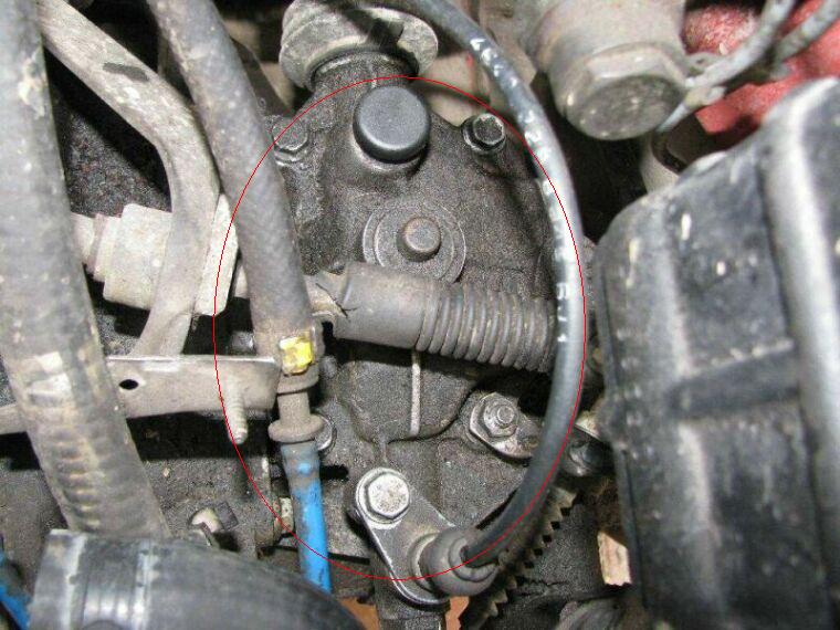

Jak zdjąć tą obudowę ?
Poodkręcałem wszystkie śrubki i za cholere nie chce zejść. Może o czymś zapomniałem, lub jest na to jakiś trick ?
przykrecane w 5 miejscach
1.....2
...........3
4.....5(to szpilka do której masa jest przykręcana)
oczywiscie jest ten dekiel jeszcze na silikonie wiec trzeba podważać no i ściągnąć linkę z wybieraka.
To oznacza że bylem zbyt delikatny, bo mimo tego że trochę potłukłem po nim od spotu to zleźć nie chciał. Spróbuje jeszcze raz jak tylko pogoda pozwoli smile.gif .
Dzięki moc ok.gif .

> Zdarzył się komuś, kiedyś dosyć intensywny wyciek spod tej obudowy ?
Prędzej z odpowietrznika, tudzież spod tej osłony gumowej na wybieraku. Tam jest równiez uszczelnienie.
Ile masz oleju w skrzyni, sprawdzałeś?

Wygląda jakby sączyło się spod tej obudowy, zaraz przy obudowie sprzęgła. Jako że sprzęgło jest suche to nie mam podstaw żeby podejrzewać iż leci z silnika. Oleju w skrzyni nie sprawdzałem, ale zrobię to jak tylko znajdę chwilkę wink.gif .

Jak będizesz zakładał skrzynei z sc do swojego ccs to poprostu przekładsz swój wybierak (czyli to co jest na fotce powyżej) ze swojej skrzynie do nowej i wszsytko chodzi....
jak byś chciał koniecznie mieć tak jak w sc, czyli podciagany to zostawiasz wybierak z sc i kupujesz dodatkowo koszyk z lewarkiem i cięgna z sc.. przekładasz i tez działa.. choc z autopsji wiem, ze lepszy jest zestaw z cc, bo koszyk jest metalowy, podstawka metalowa i generalnie przy ostrym użytkowaniu mniej sie psuje (w sc podstawka trzymająca lewarek lubi pękać)..
