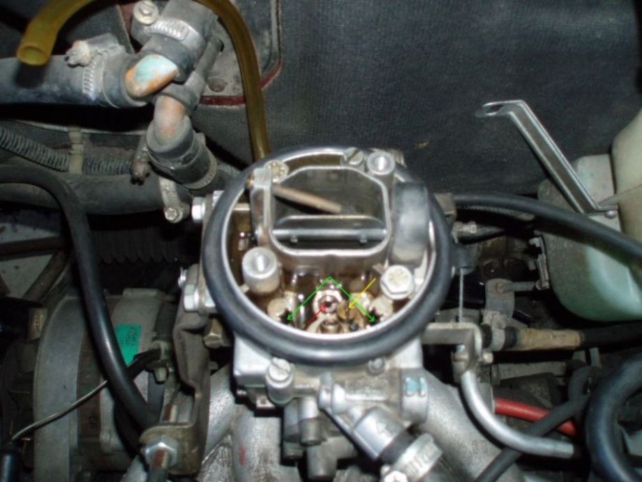

Gaźnik- przelewa
Mam problem z gaźnikiem, podczas remontu głowicy, miałem zamiar go ustawić wreszcie, bo wiecznie z nim problemy były- kangurki na zimny, kosmiczne spalanie itp. Rozkręciłem go na komorze pływakowej, sprawdziłem poziom paliwa- było 26mm czyli zgodnie z książką. Skręciłem z powrotem. Sprawdziłem pompkę podciśnieniową która uchyla przysłonę od ssania, oraz uchylenie przepustnicy przy wyciągniętym ssaniu- zmniejszyłem bo było ponad 1 mm. Po złożeniu wszystkiego problemy, silnik chodzi na benzynie po chwili się dławi i gaśnie- zalewa się. Po dochodzeniach zaobserwowałem (patrz załącznik), że przez otwory zaznaczone na zielono benzyna z komory pływakowej zalewa mi dysze główną (na czerwono) i drugą dyszę (na żółto). Paliwo praktycznie stoi na przepustnicy.
Co jest nie tak?
Pływak sie wiesza?
Rozbierałem go z 4 razy, zaworek zamyka idealnie pływak chodzi bez zająknięcia, o nic nie ociera itp. Na sucho przechylając gaźnik na bok słychać klap, klap. Przychylę na bok słyszę klap nie da rady dmuchać w króciec wlotowy do gaźnika, przechylę go w poziom mogę dmuchać. Założę do auta i przelewa sciana.gif
