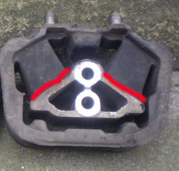

Witam, dzisiaj miałem chwilę czasu aby obejrzeć ten niby urwany łącznik stabilizatora. Okazało się, że łącznik jest cały za to poduszka silnika tylna wygląda na zerwaną, niestety nie wziąłem ze sobą aparatu i nie mogę pokazać. Moje pytanie czy może właśnie zerwana poduszka mogła powodować wibrację na półosi?? I następne pytanie czy można z tym jeździć, w sensie takim że najlepiej wymienić ją z kanału a najbliżej z którego mogę korzystać jest o 120 km ode mnie?
Foto zaporzyczone z WoA, w miejscach zaznaczonych na czerwono jest zerwana poduszka.
Stukanie uwydacznia się tylko na nierównościach, czekam Panowie na rady.
Jesli faktycznie masz w tych miejscach zerwana poduszke to caly silnik
przesuwa sie Ci w trakcie ruszania.
Nie sprawdzalem w czasie jazdy przy zmianach biegow - musialbym sie
Nie chcesz miec wiecej klopotow radzilbym szybka wymiane.
Teraz dostaja przednie poduszki, o ile juz nie dostaly i nadaja takze
do wymiany. Nie wspominajac o poloskach i przegubach.

No moja przelatała ponad 200kkm, wiekowo auto jest z 97 roku, przyznam swego czasu auto dostawało po tyłku. Podejrzewam że poduszkę dobiły tory tramwajowe w Łodzi, z faktu, że za parę miesięcy zamierzam wymienić całe zawieszenie i opony więc jakby to powiedzieć - nie patrzyłem jak jechałem co widocznie źle się odbiło na tej poduszce i tak uważam, że lepiej teraz niż później w najmniej oczekiwanym momencie.
