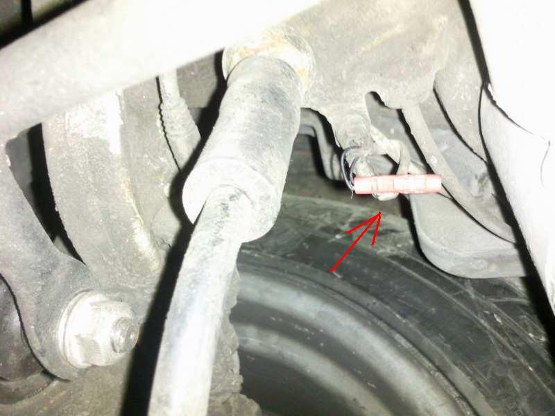

Czy Ktoś wie co to jest ?
Od dłuższego czasu nurtuje mnie co to jest za kabelek (zaznaczony strzałką).
Znajduje się on przy tylnym prawym kole ( E39 520i) - tutaj jest zawinięty koło przewodu hamulcowego.

Przewód od czujnika regulacji wysokości zawieszenia w wersji z samopoziomowaniem nadwozia?

Masz na myśli Nivo ?
Myślałem, że ten system był tylko montowany w Kombi - ja mam sedana.
Sprawdzałem czy to czasem nie jest urwany przewód od ABSu ale ten biegnie obok po wahaczu icon_rolleyes.gif

W sedanie chyba tez byly, ale bardzo ciezko spotkac.
Sprawdz po VINie co Twoj samochod powinien miec...

W serwisówce mam cały spis ale nic takiego nie występuje i nic co nakierowałoby na ten dziwny kabelek spineyes.gif
Dostałem priva od Kolegi Sebbah i napisał, że być może to jest kabelek od czujnika zużycia tylnych okładzin klocków ham..
Jeśli faktycznie tylne klocki mają takie czujniki to chyba trafił w 10 smile.gif

Mają
