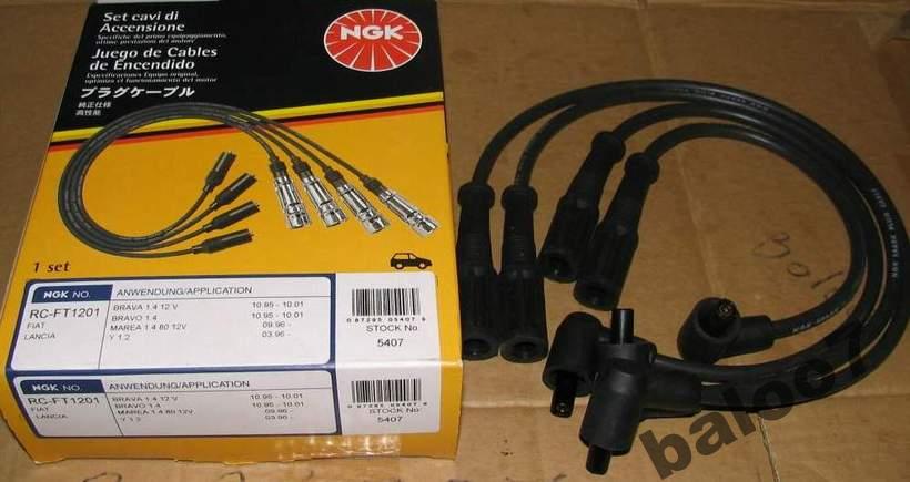

> No właśnie
> Alledrogo jakiś tekst
> Podróba ?
Niekoniecznie, spotkałem się z oznaczeniami oryginalnych NGK innych niż w katalogu.
Niemniej jednak sprawdź czy Twoje są takie same (dokłanie) jak na zdjęciu. Ja próbowałem kupić NGK do mojego 1,2 ale się nie udało. Pomimo że na pudełku pisało że podchodzą, to końcówki nie pasowały do cewki.
Tylko ta cena ....
Wg tego obrazka fajki są identyczne, wystosowałem maila do sprzedającego, może on rozwiąże moje wątpliwości wink.gif
RC-FT1201 to uniwersalny zamiennik RC-FT201 i RC-FT1203 o połowę od nich tańszy - dedykowany na rynki gdzie cena to główny argument. Jakość ta sama, więc bierz najtańsze ok.gif
A ja już nawet do NGK napisałem (bez skutku)
A sprzedawca przewodów z linku zapewniał mnie że zawsze sprzedawał takie do 1.4 i nikt jeszcze nie narzekał, a dodatkowo w katalogu NGK z 2006 roku ma te oznaczenie że są do tego samochodu smile.gif
Dzięki i pozdrawiam.
> nich tańszy
hmm, zastanawiam się jak to wsadzić do 1,2 - tam oryginalnie są kątowe.... a ft1201?
edit:
znalazłem takie coś - i wygląda że FT1201 jednak nie są zamiennikiem dla FT1203 -
> edit:
racja, nie wejdą. Jest zakieś zamieszanie z danymi a propos silnika 182A5 w Brava, czy tam bywają kątowe jak RC-FT1203? Bo dane z TecDoca takie też pokazują.
wygląda że kątowe takie jak w 182B2.000
