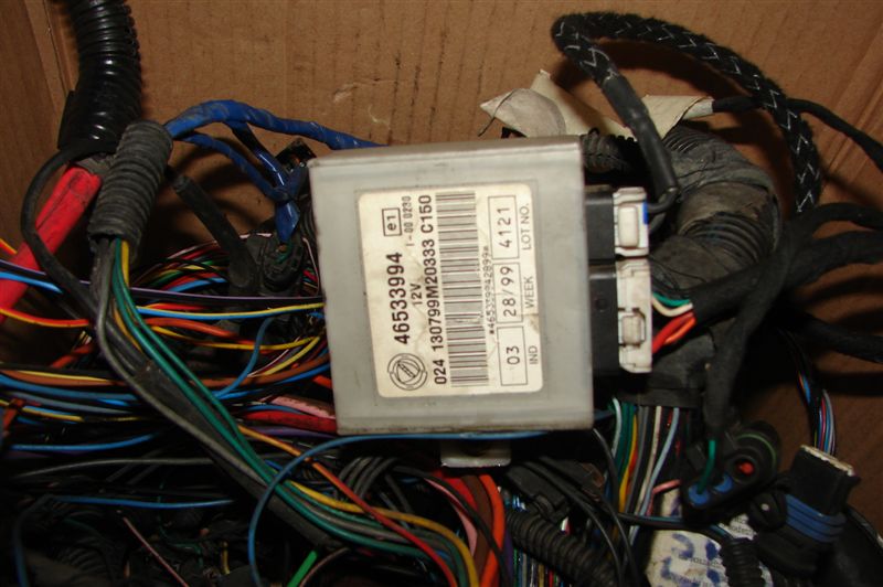

a jak wygląda sprawa z Immo ???? w 1,1 spi było coś takiego ???
Wydaje mi sie, że tak. Ja w swoim CC899 seryjnie miałem IMMO. Ale to SXowiec ok.gif
> Centralka Immo Jak wypniesz centralkę to code nie będzie
Ale to wtedy nie trzeba jeszcze kompa odblokować?
Jeśli ma cały zestaw, czyli wiązka własnie z code, kluczki itd. i kompa to wtedy tak, trzeba zdjąć immo z komputera. Ale jeśli ma komputer z innego auta już odkodowany (nie wiem co tam wkłada, pewnie 1.2) to wtedy wystarczy wyjąć samą centralkę, jeśli będzie chciał montować tą wiązkę. waytogo.gif

czyli jak wypnę centralkę immo z tej wiązki to samochód odpali na starym kluczyku i kompie????
> tak, jeśli tylko ją wyjmiesz
