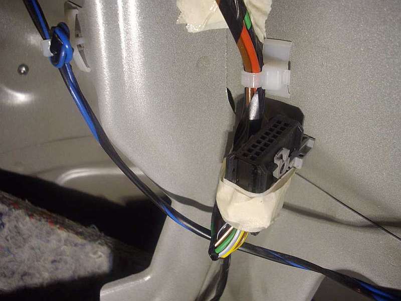

Jak każdy nowy użytkownik zaczynam oglądać, szperać i wyszukiwać ciekawostek w aucie. Tak też ja znalazłem u siebie.
Na zdjęciu widać złącze, które znajduje się w bagażniku po prawej stronie za klapką smile.gif
Pacjent to Z-B z silnikiem 1.8XER.
Powiedzcie co jest podłączone do tego złącza?
A tu bliżej będzie:
edit: no i oczywiście gratuluję zakupu :-)
> IMO jest to złącze do zmieniarki płyt CD
Acha, czyli ja to opuszczam zeby.GIF z kręgu zainteresowania
> ale na jakimś forum ktoś sugerował, że to do zestawu tel. nokii
No to tu już bym się zainteresował. Tylko jak działa bluetuth w takim układzie??
nie wydaje mi sie zeby bylo do zmieniarki bo mialem kilka aut ze zmieniarka i zazwyczaj bylo okragle, a mialem tez w saabie (czyli prawie vectra) telefon nokii wlasnie i podobna wtyczka byla
A która wersja wyposażenia, że tak spytam? zlosnik.gif NJoy czy Cosmo? zlosnik.gif Po cenie to bardziej NJoy mi podchodzi. zlosnik.gif
w mojej w VB też jest okrągła, w Zafirze nie wiem ;-)
> byla
a więc jednak...

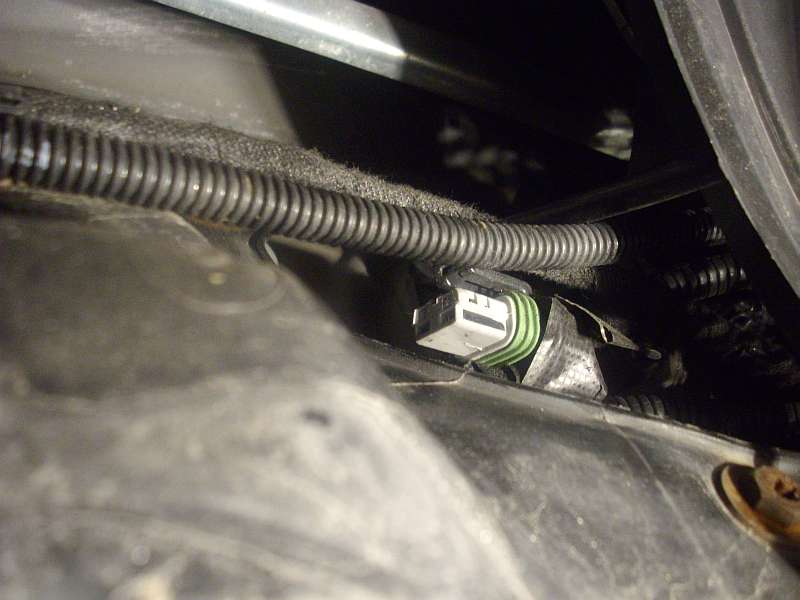

A żeby nie był to jałowy wątek dodaje jeszcze jedną wtyczką z cyklu co to jest i do czego służy:)
Lokalizacja: przednie podszybie po stronie kierowcy. hmm.gif
A tu bliżej będzie widoczne złącze:

Alarm fabryczny masz ??
Nie - a to może być jakś wpinka alarmowa?
Jasne. W Vectrze mam sporo rożnych wtyczek luźnych. Ta w okolicy silnika wycieraczek jest właśnie związana z alarmem, do syreny bodajże.
> bodajże.
