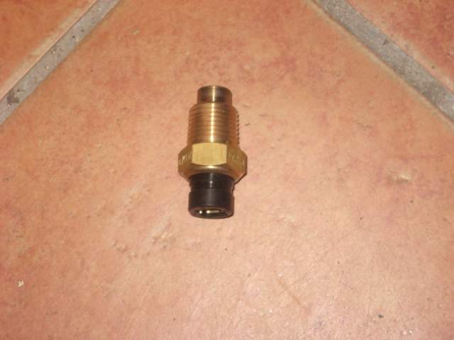

Zegary Fiat CC?
> trzeba dokupywać inny czujnik temperatury
a nie jest seryjnie przewod z czujnika doprowadzony? Z tego co pamietam ja tylko zrobilem zamianke i chodzilo...
no niby te co miały fabrycznie zegary bez wskaźnika temperatury, tylko z lampką przegrzania, to miały inny czujnik, niż te co miały ze wskazówką
przeciez sid89 napisal, ze trzeba tylko czujnik zmienic. z "zero-jedynkowego" na "rezystancyjny". przewod zostaje bez zmian.
jesli doklada sie sam wskaznik do starego licznika, to trzeba wykrecic zarowke ikony przegrzania. w fabrycznym liczniku ze wskaznikiem temperatury nie ma tej zarowki i nie trzeba nic wiecej robic.
> o czujnik rozchodzi się ten wkręcany w chłodnice?
nie. czujnik wkrecanych w chlodnice nie daje informacji do komputera, ani na deske. on zalacza i wylacza elektrowentylator na chlodnicy.
ten o ktory chodzi, w 7secie masz za prawy kolem patrzac z boku samochodu.
taki jak na zdjeciu z jednym przewodem (1 żyła) na wsuwke masz wkrecony i tego sie pozbywasz, a wkrecasz taki sam, ale z czerwonym kolnierzem. cena ze 30zl
Jeszcze jedno pytanie, sam wskaźnik temperatury bez problemu idzie założyć? I czy do czujnika żeby dojść trzeba zdjąć nadkole? I czy z 900tki będzie pasować licznik? Tam też jest na linkę chyba?

wymianiasz caly licznik, czy tylko chcesz dolozyc wskaznik temperatury do starego licnzika bez tego wskaznika?
nie trzeba.
tak. pasuje.

samego wskaznika juz nie kupisz, wiec nie kombinuj, tylko wsadzaj caly licznik.
w liczniklu z 7sety moze nie byc dziurek na mocowanie wskaznika temperatury w foli ze sciezkami.
listwa z kontrolkami moze miec inne ikony troche od przegrzania, ssania...
dobra czyli cały licznik wrzucić, bez roboty ok.gif BO w sumie chciałem mieć oryginalny przebieg ale to sobie przestawię jakoś ok.gif

> ten o ktory chodzi, w 7secie masz za kolem patrzac z boku
> samochodu.
Za lewym skromny.gifzlosnik.gif Ile ja się za prawym naszukałem to moje tuk.gif

Możesz zapodać jakiś numer, model, oznaczenie, dokładne zdjęcie tego czujnika z czerwonym kołnierzem

Temat może i stary ,ale nadal nie odpowiedziałeś na posta
"Możesz zapodać jakiś numer, model, oznaczenie, dokładne zdjęcie tego czujnika z czerwonym kołnierzem?"
