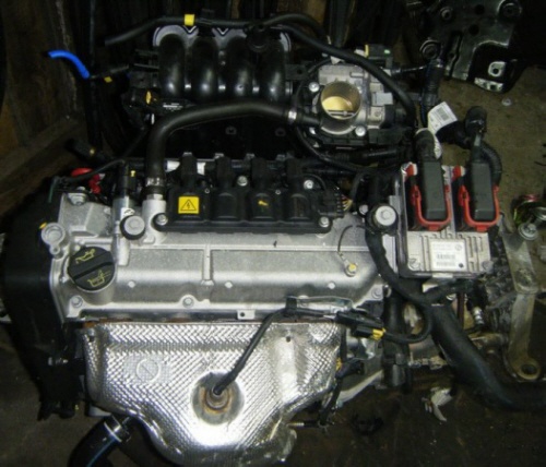

od paru dni chodzi mi po głowie silnik 1.4 8v od grande punciaka, żeby go wsadzić do seicento. z tego co sie dowiedziałem i co zobaczyłem to jest niemalże on identyczny jak mój 1.1 i 1.2 na hybrydzie które montowali do pandy.
(jedna fotka w ZAŁĄCZNIKU)
i tak sie zatanawiam że skoro jest prawie taki sam, to czy nie da się odpalić go na elektronice z 1.1mpi. uderzyłbym do tego Błażeja żeby mi przegrał program z puntowej hybrydy do mojego kompa, a reszte czyli te turbo to już bym sobie sam ogarnął na ecumasterze. nie wiem czy w tym 1.4 jest inny skok tłoka niż w 1.1 jeżeli tak, no to zmiana programu, a jeżeli nie to by się to dało ogarnąć samym ecumasterem hmm.gif i pytanie czy montowali te silniki jeszcze gdzieś indziej niż w grande punto?

czyli mówisz że przy zmianie pojemności kąt wyprzedzenia zmieni się o taką samą niezmienną wartość? hmm.gif bo ecumasterem tylko możesz przyśpieszyć albo opóźnić zapłon, jeśli tak to sprawa byłaby ułatwiona.
