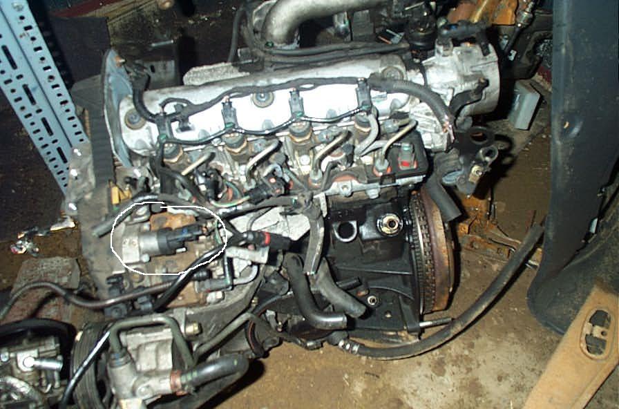

bylem dzisiaj i usterke usunolem przez wyczyszczenie tego co jest na zdieciu ja natym sie nieznam ale jest ok koszt doslownie podpiecia kompa oczywiscie jest to tylko dorazna naprawa bo podobniez to w przyszlosci bede musial wymienic polecam serwis w zabawie kolo wieliczki naprawde jest ok
> ok
czyli to samo co u mnie:)
jak się pukneło działa ale tylko chwilę
niedługo czeka Cie wymiana ja znalazłem nówkę bosha za 265 zeta
napisz gdzie bo mnie tez to czeka ale cos kolo 500zeta mi krzykneli z wymiana i mowil zebym sobie postukal to powinno jakis czas przestac jak bedzie znowu falowalo , acha tylko ze moja laguna jest 110 konna i ta smieszna i droga rzecz jest na dwie srubki bo te laguny 120 i 130 maja na trzy srubki
