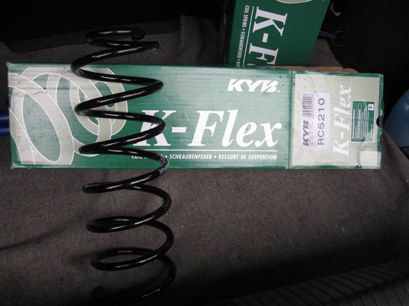

No to powodzonka i jeszcze jedno mógłbyś się powchwalić tymi sprężynami jakie wkońcu zakupiłeś??
Postanowiłem się poświęcić i przetestować KYB biglaugh.gif Sprawdzając ich twardość to ciężko ugiąć je ręką zlosnik.gif
Wieczorkiem wrzucę fotki.

OK, jak się sprawią to może ja do Astrolota zamontuje.
obiecane foto

Tak więc wczoraj wymieniłem druga sprężynkę i teraz cieszę się twardym tyłem zlosnik.gif Jedyne z czego nie jestem zadowolony, to liczyłem, że tył się troszkę podniesie, a tak się nie stało oslabiony.gif Za to po załadowaniu bagażnika nie siada tak nisko jak dawniej smile.gif
Dziękuję wszystkim za pomoc
Zrobiłem kilka fotek podczas wymiany, to może kiedyś manual sklecę zlosnik.gif
