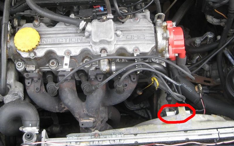

[F] z cyklu "co to jest"
wstyd się przyznać bo auto posiadam już prawie pół roku
to w czerwonym "kółku"(*)
co to jest?
EDIT: chodzi ofkors o c20ne
*zdjęcie zapożyczone z sieci

masz na myśli ten rezystor na wiatraku chłodnicy dający dwa biegi wiatraka ?
> wiatraka ?
patrz no (!) to była moja pierwsza myśl ale ni jak mi kolory kabli

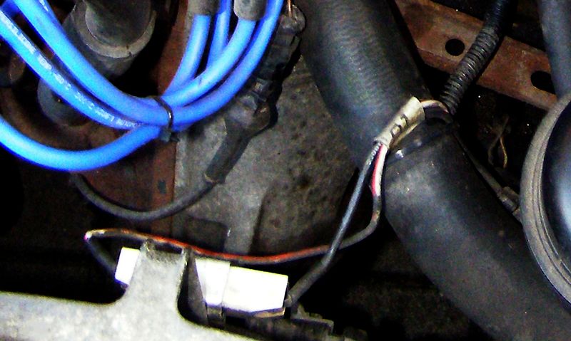

jeśli chodzi Ci o kolory kabli od rezystora to są takie jak na foto poniżej biało-czerwony i ciemny(?)
(to już foto spod mojej maski)

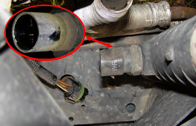

na schemacie widzę że do rezystora "idą" kable brązowo-biały i
brązowo-żółty...
...wtyczka termowłącznika w chłodnicy ma trzy przewody czyli
dwa biegi natomiast nie wiem czy sam termowłącznik nie jest przypadkiem "jednobiegowy" wink.gif
jutro zewrę przewody po kolei i zobaczymy czy drugi bieg zagada grinser006.gif
problemem jest u mnie termowłącznik wkręcony w chłodnicę który
i teraz nie wiem na jaki włącznik się zdecydować:
1-szy bieg na pewno 95*-100*C
> ale 2-gi już nie wiem 100*-105*C czy 105*-110*C...
Ja bym proponowal ten 100-105, lepiej jak wentylator zalaczy sie wczesniej na bieg wyzszy, plyn chlodzacy ma przewaznie temperature wrzenia w granicach 120 stopni z odchylkami (nowoczesne ciecze chlodzace IAT potrafia dojsc nawet do 130 stopni temperatury wrzenia, ale w starszych konstrukcjach uzywa sie plunow OAT, gdzie granica wrzenia to ok 120-125 stopni), przy prawidlowym cisnieniu (w zasadzie nadcisnieniu) w ukladzie w granicach 1,15-1,2 atm.
