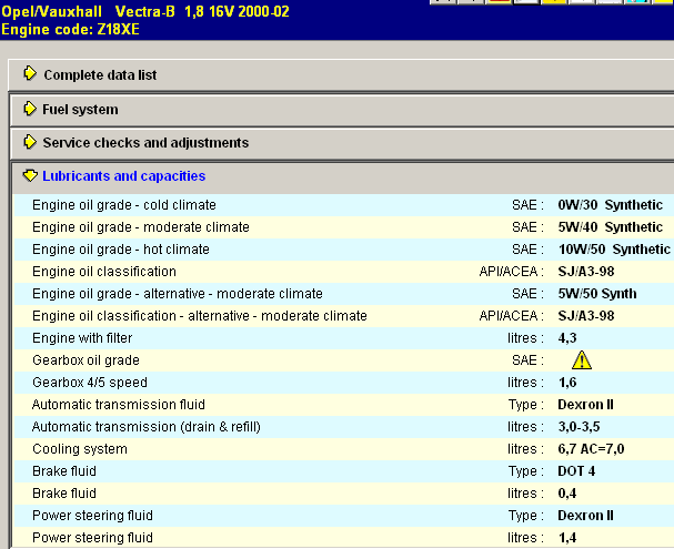

> wchodzi do vectry B 1,8 oczywiście silnikowego??
> Nigdzie nie moge znaleźć
