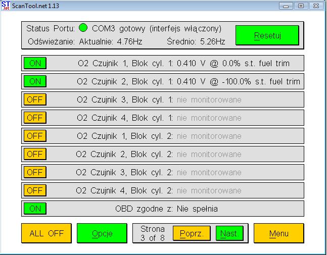

Właśnie też się zastanawiam czy ta druga w ogóle jest, a sam komp daje wartości dość dziwne.
Wklejam screeny dla lepszego zobrazowania:
Są one akurat z wyłączonego silnika, ale i tak są tu dosć dziwne niektóre wartości, np nappięcia sond lambda niewiadomo skąd się biorą ? tak samo obroty silnika

Dziś wlazłem pod auto zlosnik.gif Sonda za katem ma 4 przewody :2 białe i 2 szare.lecac za przewodami do silnika,gdzies tam sie łącza w duża wiązkę przewodów. Także wymiana w swoim zakresie niewiadoma.Z drugiej strony patrzac na rysunek z ksiązki obsługi ,wtyczka od sondy jest przed korkiem wlewu oleju do silnika (koło silnika krokowego). No mam tam wtyczke .Pisze nawet Siemens 270751858-jezyk.gif Ale...
ma 3 przewody ,2xpomarańczowy i 1x biały i tez leca w jedna wiązke inną .Nie wiem z czym to sie je ,ale wyglada mi na dwie sondy .Tak czy inaczej padnieta sonda pewnie objawi sie wyższym spalaniem itp..czego u mnie nie ma.
