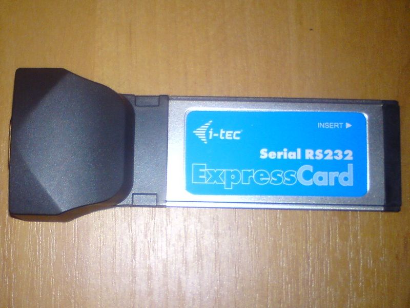

JA kupiłem w Media Markt coś takiego:
I chodzi na wszystkich wybrednych interfejsach, które podłączałem(OS; OP; do gazu). Ceny nie pamiętam, ale coś koło 100-170PLN było. Współpracuje z Lenovo Y530 bardzo dobrze. Wkładasz w złącze jest wykryte, instalujesz stery z płytki i śmiga pod Vistą bardzo dobrze.
Podłącz się do programu Tech2naPC lub ABCom i wtedy będzie wiadomo, że interfejs jest super! Ja nie spotkałem poprawnie działającego interfejsu Express Card - COM z tymi programami... Pozdr.
A ja myślałem, że jak na OS poszło to już pójdzie na wszystkim. Programy które wymieniłeś posiadam i jeśli zrobię sobie interfejs to sprawdzę.
