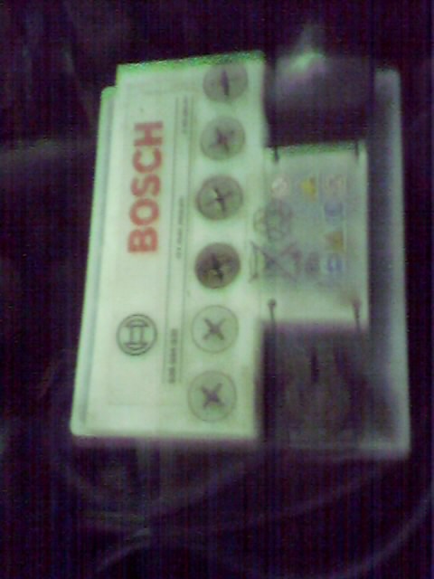

Akumulator Bosh smile.gif myslalem ze wytrzyma wiecej od seryjnego a tu lipa padl po ok.3-4latach uzytkowania oslabiony.gif Oto szybkie zdjecie(sorka za jakosc)
Dzisiaj naladowalem go bo byl troche slaby i popoludniu jak wsiadlem do auta w ktorym juz byl ako to... 270751858-jezyk.gif Nie zapalil!!! angryfire.gif
Sprawdzalem wszystkie cele a tu ostatnia zaraz kolo + wcale nie trzyma confused.gif

Tak się niestety czasem dzieje oslabiony.gif słyszałem że może się tak stać np. od nagłego wstrząsu.... zwarcie w jednej z cel i aku do bani pupa.gif

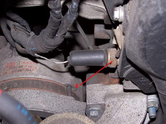

Ale w Uno 1.0 prad wyjsciowy wynosi 45A to chyba powyzej 45A nie powino sie kupywac ako icon_rolleyes.gif

Nie 45A, a 55A... smirk.gif Powieksz sobie ta fotke (sam robilem) i zobacz na tabliczke na alternatorze... zlosnik.gif
> Dzisiaj kiralem jaki mam to jest 55A

Też wierzę tabliczce w moim 1,0 ies z 97r. jest "altek" 55A może zależy to od wyposażenia uniaka, albo montowali to co mieli w zapasie na taśmie cool.gif
