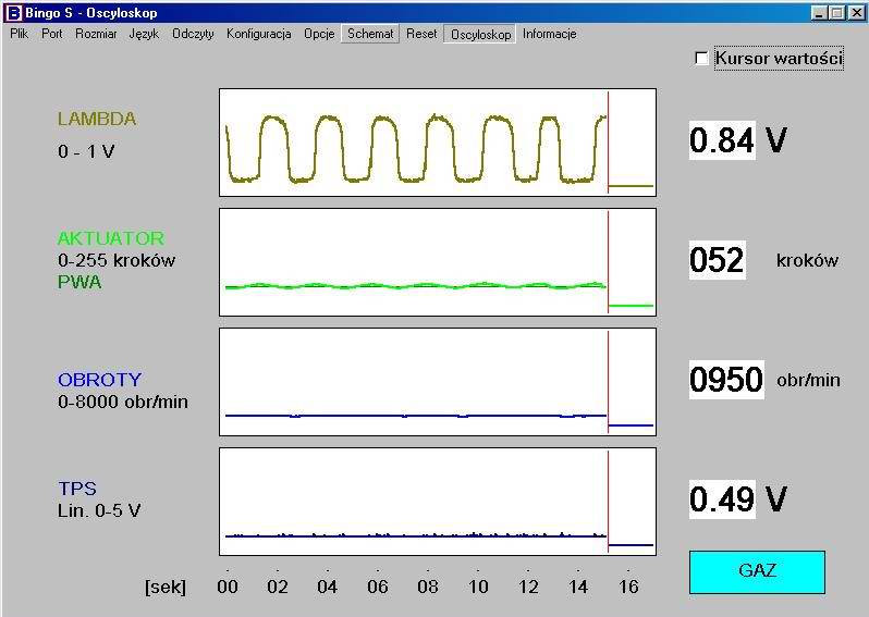

Oscylowanie sondy lambdy... 0.00 V? zerknijcie.
Kupilem sobie kabelek, podpialem i widze to...
cos mi nie pasuje.
sonda bardzo czesto wskazuje 0V zarowno na LPG jak i na noPB.
tak samo przy starcie fury jak i podczas jazdy na rozgrzanym silniku.
sonda padla? czy o co chodzi?
prosze o porady.
(obok wartosci sa wszystkie na zero, bo wylaczylem silnik w tym momemcie, zeby mi wykres nie uciekl)
> cos mi nie pasuje.
> prosze o porady.
Ja tez tak mam. TTTM. Jak oscyluje to nie przejmowałbym się.

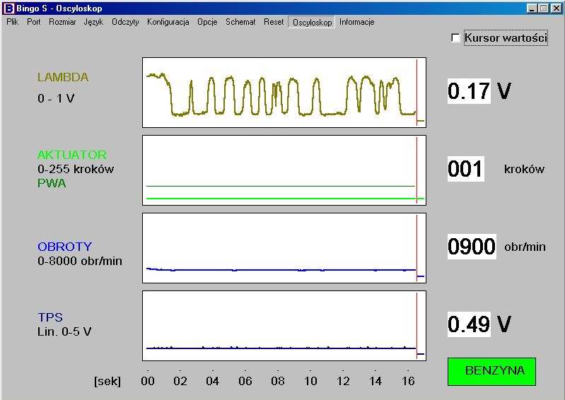

ale zaraz zaraz co to za bzdury boje_sie.gif silnik pracuje na benzynie i pracuje krokowiec od gazu?
> ale zaraz zaraz co to za bzdury silnik pracuje na benzynie i pracuje
> krokowiec od gazu?
to ze tu jest napis BENZYNA, to dlatego, ze wylaczylem wtedy silnik.
wykresy sa z dzialania silnika na gazie.
a oscylowanie sondy nie powinno byc ciut wyzej?
i wogole moga byc takie proooooste linie na wysokosci 0.00V przez dosc dlugie czasy?
> dosc dlugie czasy?
No fakt długawe. Może spróbuj dać większe prędkości aktuatora lub wyżej ustawić PWA.
> dosc dlugie czasy?
sonda powinna oscylować, ale powyżej i poniżej wartości neutralnej (przyjmuje się 0.45V lub 0.5V - chociaż to trochę bardziej uproszczenie z tą wartością neutralną) czyli typowy zakres oscylacji jest pomiędzy 0.2-0.8 V. Jak linia wykresu jest na górze lub na dole i przypomina linię ciągłą to masz źle ustawioną mieszankę. U mnie była np zbyt bogata, bo pozycja krańcowa aktuatora była źle ustawiona zawór nie domykał się odpowiednio dużo.

witam
Ustawianie czegokolwiek jak podejrzewasz ze sonda padla mija sie z celem, jezeli na benzynie tez masz takie dziwne wskazania jak na zamieszczonym obrazku, to wszystko wskazuje na to ze z sonda moze byc cos nie tak, czasm pomaga przeczyszczenie sondy.

na benzynie tez mam takie wykresy:
ze czasem oscyluje, a nagle CIACH...wykres spada do zera pionowo-natychmiastowo i potem czasem dosc dlugo wskazuje ZERO...mimo zmiany biegów, obrotow itp.
a czasem owszem - ladnie oscyluje - ale i tak miedzy wartosciami ok. 0.0 - 0.38 - nigdy nie chce dojsc do 0.4 V ani wyzej...nigdy nie ma 'bogatej mieszanki' - ani na benzynie, ani na LPG.

Szczerze ci powiem ze nie wiem czym jak sie czysci sonde, kiedys na temat byl poruszany ale nie pamietam na jakim kaciku, ktos chyba pytal czy benzyna czy innym detergentem ale ktos to snanowczo odradzil i chyba mowil wlasnie cos o szmatce (z zewnatrz) i wlasnie o przedmuchaniu, ale nie dam sobie glowy obciac.
Wiem ze u mnie przy podlaczeniu do examinera wyszlo ze zglasza blad sony lambda, mechanik podlaczyl miernik i wlasnie dzialala ale w waskim zakresie (na benzynie) powiedzmy 0.1 do 0.3v i czesto wskazywala 0v. Mechanik zaproponowal mi czyszczenie sondy, ja jednak wolalem kupic nowa, bo roznie z mechanikami bywa okazalo by sie ze nic czyszczenie by nie dalo i musze kupic nowa czyli placic podwojnie, ale slyszalem z opini innych (po fakcie kupna sondy) ze czasem wlasnie czyszczenie pomaga.
zamieszczam wykresy jak u mnie teraz z nowa sonda dziala na gazie i benzynie, na benzynie nie jest idealnie ale sprzeta nowego to ja nie mam smile.gif na gazie sobie ustawilem w przyblizeniu idealna sinusoide tyle ze przydalo by sie jeszcze przyspieszyc oscylaciej, na razie niemialem czasu sie bawic ale mozna chyba to latwo osiagnac ustawieniami zaawanoswanymi silnika krokowego, jak dla sprawdzenia dalem koreckie otwierania +4 silnik krokowy dostal niezle kopyto smile.gif
pzdr.
No wiec:
1. przedmuchalem swoja sonde (GM z allegro kupiona ok 5000 km temu)
- wykres sondy nadal ...albo ciagle 0.0V albo ok 0.3V - z leciutenkimi doslownie odchyleniami - prawie niezauwazalnymi.
2. pojechalem do sklepu i kupilem sonde DELLO za 100zl
- po wstawieniu od razu lepiej - jakies wartosci pokazywaly sie - nie przypominalo to jeszcze sinusoidy, ale widac bylo reakcje na wciskanie gazu itp.
- zmienilem PWA z ok 154 na ok 95 czy 90, bo w okolicy tej wartosci attuator sie krecil na biegu jalowym no i jak widac na ponizszym wykresie - wykres juz cos ladniejszego pokazuje smile.gif
zasilacz do laptopa na zapalniczke dopiero w drodze (z allagro), wiec czas zabaw mam bardzo ograniczony - kiepska bateria. wiec za duzo nie moglem sie pobawic interfejsem.
na nowej sondzie autko lepiej dziala, aczkolwiek po zmianie PWA na mniejsza wartosc ma lekkie opoznienie w mocy po wcisnieciu gazu.
podpowiedzcie, na co mam zwrocic wiec uwage.
aha...moze jakis opisik by sie przydal co do min i max wartosci krokowca,
np jaka jest roznica jak dam male albo bardzo duze minimalne otwarcie attuatora na biegu jalowym i tak samo przy obciazeniu?
i co daje zmiana korekcji szybkosci otwierania i zamykania krokowca?
i co moze dac lepiej lub gorzej zmiana parametru bezwladnosci TPS?

nie ustawiaj PWA na taki jak jest na biegu jałowym - przecież na takich obrotach autko jest tylko zaraz po zapaleniu. Ja bym ustawił zakres na 110 i zmienił zakres w jakim się będzie poruszał w dół i w górę. w dół -40 a w górę to musisz sam poeksperymentować. Lepiej dać trochę więcej, abyś nie miał ubogiej mieszanki - najlepiej potrzymaj trochę silnik na wyższych obrotach i zobacz cz aktuator ma możliwość otworzyć się tyle ile potrzeba (świadczy o tym oscylacja sygnału z sondy lambda - musisz chwilę go przytrzymać na obrotach i obserwować, czy się otwiera w międzyczasie krokowiec).

Musisz mieć przez chwilę bogato, bo zamykasz dopływ powietrza, a silnik krokowy nie zdąży jeszcze się przymknąć. Zubażanie mieszanki można ustawić - funkcją cut off - ale trzeba to robić z rozwagą. Jeżeli podczas zmiany obrotów masz bardzo wolną pracę krokowca, to tą prędkość można skorygować. Ja ustawiłem to u siebie tak, żeby silnik jak najszybciej był w stanie dobierać właściwą mieszankę (prędkość krokowca 10obr/s), aczkolwiek bez przesadyzmu, bo jak przesadzisz to zacznie szarpać silnik przy zmianie obrotów. Tak sobie jeszcze przypominam, że pozycja wyjściowa aktuatora powinna być ustawiona coś koło tego co masz na 2500-3000 obr/min. Resztę ustawiasz tak, żeby wskazania sondy oscylowałyy przy każdym obciążeniu silnika.

przede wszystkim ustaw PWA do poprawnej pracy na wyższych obrotach a nie na jałowym. Możesz użyc opcji NAUKA to zobaczysz jakie ci PWA próbuje ustawić sam komputer. Polecam też ustawic autoadaptację wtedy ci PWA samo będzie ustawiało tam gdzie najlepiej.

Może pomóc zwiększenie prędkości otwarcia.

Max i min ustawiasz sobie tak aby ci nie przeregulowywał gdy ustawisz dość szybkie ruchy aktuatora. Z reguły będzie to na +- 40 lub 50 od PWA. Ograniczanie przydaje się tez czasem gdy jest długa droga od aktuatora do zaworów ssących i powstaje spora bezwładność układu i może dochodzic do przeregulowania. Po prostu zanim zwiększona dawka gazu dotrze do cylindrów to juz jest za duzo przesadzone czyli przeregulowane i to samo w druga stronę czyli przy przymykaniu aktuatora.
Jak dasz bardzo duże otwarcie ale będziesz miał sprawną i szybką sondę oraz nie za duzą bezwładność to nic się złego nie stanie. Po prostu do tych skrajnych wartości i tak aktuator nie będzie dochodził. Te ustawienia moga byc potrzebne w sytuacjach które opisałem powyżej.
