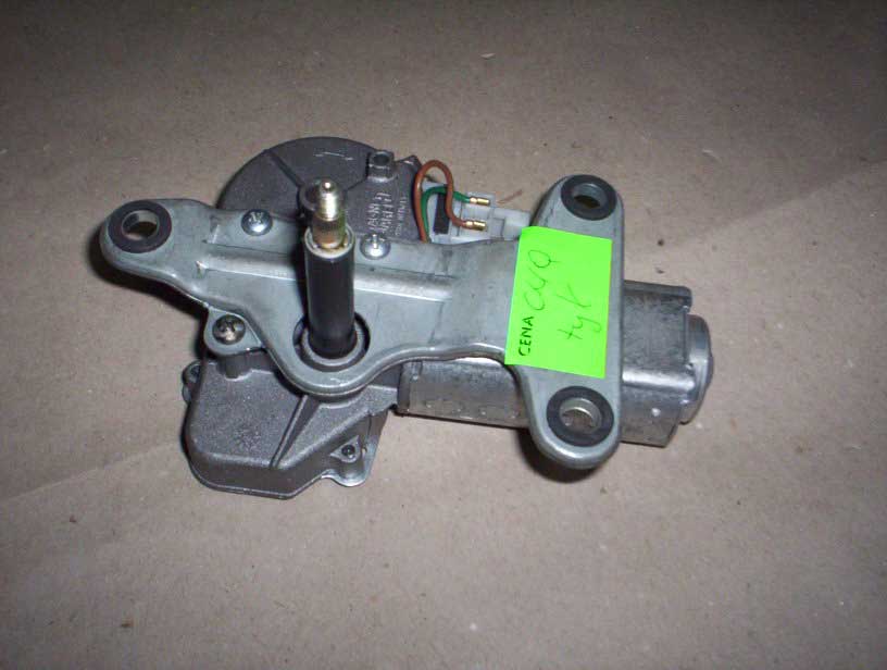

Przy silniczku jest taki plasticzek troche większy od pudełka zapałek i on za to odpowiada, mozna go wysunac z silniczka wink.gif
tutaj masz zdjęcie silniczka z sc
a tutaj z cc
porównaj te dwa zdjęcia i zobaczysz czym się różnią
