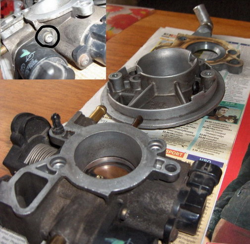

Chciałem dzisiaj wymontować silnik krokowy, ale jak się okazało jedna ze śrub jest uszkodzona (przez poprzedniego właściciela) i tu przestroga lepiej się do wykręcania krokowego nie zabierać jak się nie ma narządzi smile.gif Wymontowałałem sobie całość zrobiłem fotki może kogoś zainteresuje. Pozdrawiam.

zapodaj jeszcze kilka fotek, opisz conieco, gdzie są śruby, jakie klucze itd itp. będzie z tego manual ok.gif
Jak już zrobie i co najważniejsze będzie wszystko działało, przygotuje odpowiedni poradnik smile.gif

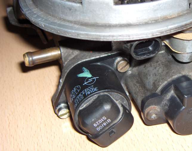

Wszystko smiga aż miło, gdy będziecie robić coś takiego to TYLKO z odpowiednim kluczem inaczej czeka Was wyciaganie całość. Pozdrawiam yay.gif
I jeszcze jedno demontując całość trzeba sie liczyć z wymianą uszczelek, nie warto szukać całych, bo trudno coś takiego dostać a jak już jest to za ogromną kase, ja zrobiłem je samemu zamiast brystolu który wszyscy mi polecali użylem "preszpanu" który nie skruszeje pod wpływem temeperatury. Warto także zapodać silikonu na pierwszej uszczelce tam gdzie styka sie ona z kolektorem. Pozdrawiam
Mnie czeka to samo zapodałem odpowiedniego torxa ale śruba ani drgnie zato torx wyrobił dziure w śrubie i pupa.gif , angryfire.gif.
> zato torx wyrobił dziure w śrubie i , .

najlepiej po wykręceniu zamienić wszelakie torxy na zwykle szesciokąty zlosnik.gif

A ja zrobiłem coś takiego i teraz bez problemu wykręce krokowca:) A odnosnie brystolu to pod wpływem temperatury moze sie skruszyć.
Wczesnie napisałem że wszystko zaczęło śmigać aż miło, ale tylko przez dwie godziny. Jak mogłem pomyśleć że to krokowiec, skoro na LPG jest tak samo?? Ktoś mi podpowiedział że to mapsensor więc zaczne teraz od niego, może to pomoże.
