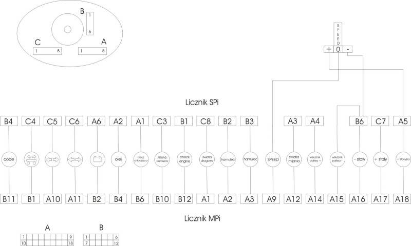

Pany powiedzcie mi co i jak trzeba mieć/zrobić żeby podłączyć licznik z MPI w SPI.. coś gdzieś kiedyś było ale nie potrafię wyszukać.

potrzebujesz licznik MPI z wtyczkami, czujnik w skrzynię i przerobić elektrykę wg schematu:

Schemat jest ok ale lepiej sprawdzaj kabelki bo niektóre sie u mnie nie zgadzały, do tej pory nie pali mi sie immo i check 270751858-jezyk.gif
schemat jest kogoś z forum kto robił przekładkę, nie pamiętam już kogo smile.gif

Ja u siebie zmieniałem to schemat zgadzał sie w 100% a ogólnie przekładka mało skomplikowana potrzebny licznik z MPi kostki i impulsator wkrecany w skrzynie zamiast linki
