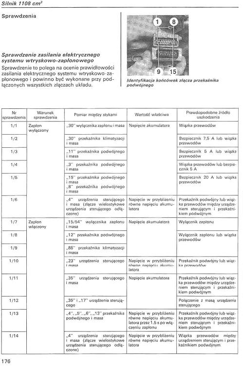

Czy po włączeniu zapłonu i bez rozruchu silnika pompa wyłącza się po paru sekundach?? Jeśli nie to znaczy, że komp wchodzi w stan awaryjny.
Jeśli masz przekaźnik podwójny (takie pudełko koło kompa) to sprawdź czy jest on w pełni sprawny. Jedna część przekaźnika zasila kompa, druga obwody zapłonu, pompy itd. Ja miałem tak, że ta pierwsza część przekaźnika była out i po rozgrzaniu silnika wypadały mi zapłony i szalał obrotomierz. Jeśli masz dwa przekaźniki (za kompem w stronę deski rozdz) to sprawdź przekaźnik od kompa - ten czarny. napięcia do sprawdzenia w przekaxniku podwójnym w załączniku. Część napięć musisz sprawdzić na złączu od komputera - numeracja styków patrząc w stronę złacza komputera - górny rząd od prawej do lewej to 1 -18, dolny od prawej do lewej to 19 - 35 Pozdro
> paru sekundach??
> przekaxniku podwójnym w załączniku Pozdro
Pompa normalnie się wyłącza po podaniu paliwa, mam przekaźnik podwójny ale działa chyba dobrze.
Tez tak myślałem, ale po dokładnym sprawdzeniu i podmianie przekaźnika problem zniknął. Mam parę komputerów do 1.1 ( na takich tez mój swap jeździ) i jeden ma program omijający tryb awaryjny i pompa też się wyłączała. Inne od razu wchodziły w tryb awaryjny. Komp od 1,2 w ogóle nie reagował. A ja myśłałem, że to wina odbiorników i po kolei je sprawdzałem, a przyczyną był ten przekaźnik. Pozdro
