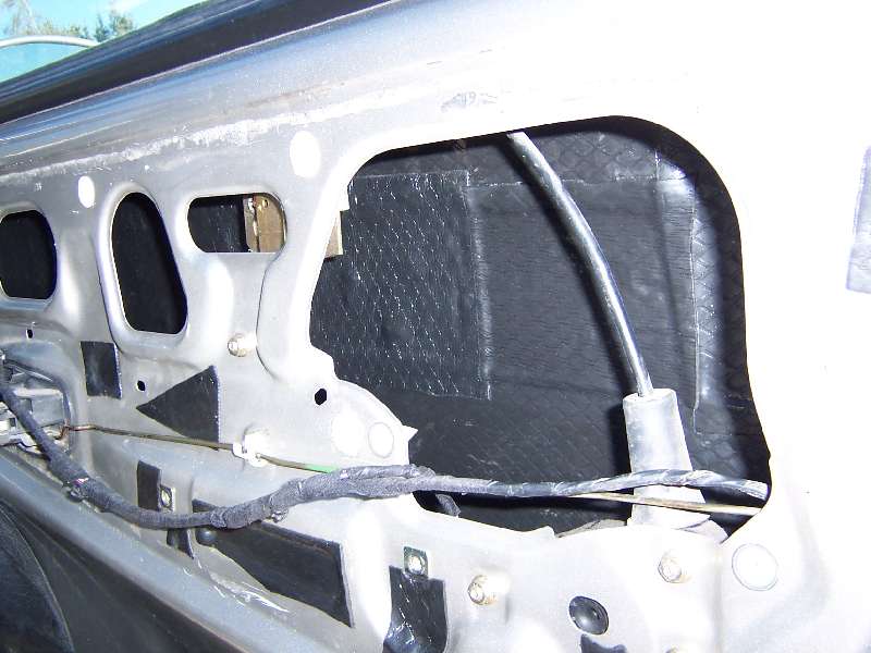

drzwi fiat seicento po 4 maty miekkie 50x50, lub 8 sztuk 25x50 na jedne drzwi 275752181-Obraz%20041.jpg
> jedne drzwi

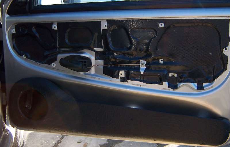

I jaki efekt?

Efekt niewiem.gif bo jeszcze głośniczków niema, ale rączki to podrapane, kto konstruował te drzwi sciana.gif mam nadzieje ze było warto, tylko jeszcze zastanawiam się co tam wsadzic, juz wszystko gotowe, kable pociągnięte 2x2,5, wzmacniacz podłaczony tylko 16,5 cm brakuje.

i myslisz, że Twoja metoda jest dobra?
IMO brakuje mat na zewnętrzną blache z drugiej strony

ok.gif + czegoś na te otwory bo mata nie spełnia tam swojej roli :/
w sensie wtyki na tapicere ??
