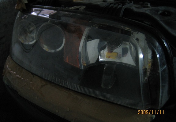

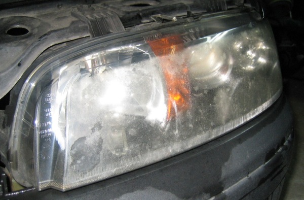

Chciałem pokazać innym jak w łatwy sposób można usunąć zmatowiałą powłokę na reflektorach w P2.
Przez osiem lat tak się zmatowiły, że ciężko było cokolwiek widzieć w nocy.
Zakupiłem pastę polerską do reflektorów plastikowych Sonax za 35 zł, filc fi 75x5 z uchwytem 31 zł i papier wodny 800, 1500, 2000.

czy to brudna lampa czy zmatowiała? bo coś mi się nie chce wierzyć że aż tak się zużyła.
> aż tak się zużyła.
dla mnie też te fotki w żaden sposób nie pokazują tego co autor opisuje. IMHO te lampy sa przede wszystkim brudne, ale jeśli polerowanie przyniosło efekt to pogratulować ok.gif
może być tak zużyta - sam widziałem takowe i w punto i w matizie też tyle że w tym drugim częściej. Osłona z poliwęglanu tam jest pod innym katem i może dlatego.
> aż tak się zużyła.
Sam byłem zdziwiony jak w ciągu roku zmatowiły się klosze.Wolałem najpierw zainwestować ~80 zł niż wydawać 2 x 420 za Valeo. Myślę, że pieniądze nie zostały wyrzucone w błoto
> I jak lepiej widać w nocy?
Jak dla mnie zdecydowanie lepiej, żona mówi, że w końcu coś widać w nocy przez szybę

Zużyłem 3/4 tubki tej co podałeś.Refleksów świetlnych nie dostrzegam
Kolejność robót:
1.Mycie dokładne kloszy
2.Czyszczenie papierem wodnym najpierw 800, następnie 1500 a na koniec 2000 oczywiście wszystko na mokro
3.Suszenie klosza
4.Nałożenie pasty na klosz i jazda filcem na wolnych obrotach wiertarką.Uważać trzeba aby nie przegrzać lampy.
5.Czas na jedną lampę ok.1h
