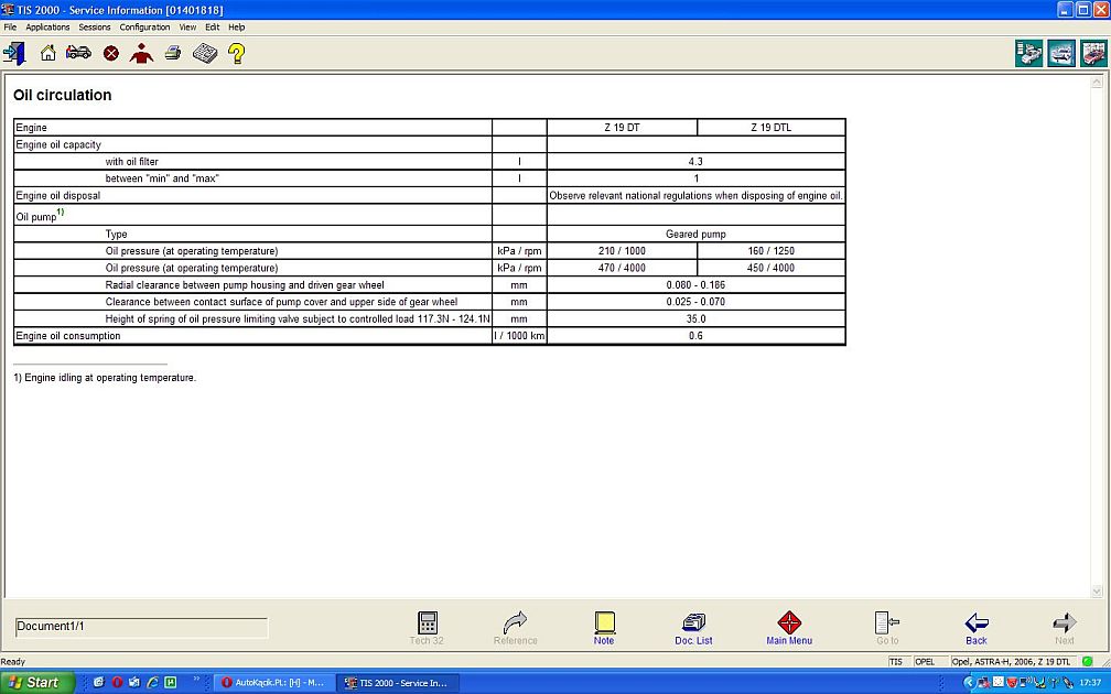

Masz silnik z19dtl przez co jest niższe ciśnienie(tak podaje TIS) oleum w stosunku do standardowego z19dt Graty w silniku są takie same więc możesz śmiało lecieć do tunera po troche koksu smile.gif

Nie wiem czy soft bo po tym jak kupilem z19dt to dtl-em się przestałem interesować.
W załączeniu masz screena z TISa gdzie są podane te różnice. Można dojść czy to soft poprzez EPC porównując np pompy olejowe ale po co skoro na 120 KM i tak da radę bezboleśnie podnieść.

raczej chodziło o ciśnienie doładowania.
ciśnienie oleju jest porównywalne w różnych autach (zawsze koło 1-2 na biegu jałowym i 3-5 na obrotach) i nie ma praktycznie zadnego wpływu na moc
