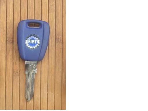

Reanimacja kluczyka z pilotem ?
Mam dwa kluczyki do Punto.
Przycisk na tym kluczyku aktywujący/dezaktywujący alarm się deko rozpadł.
Na razie rozpadła się tylko gumowa osłonka, ale tylko patrzeć jak paluchem rozwalę ten mały pipkowany przycisk.
W ASO się pytałem o koszt dorobienia takiego kluczyka..............585PLN faint.gif
Jakieś pomysły na reaminiacje kluczyka ?
Jest szansa przełożyć grot i bebechy mojego kluczyka, do innego kluczyka Punto 2 nieuszkodzonego ?
Np takiego ?
grotu nie przełożysz
po drugie trzeba wyciąć imo
druga sprawa poszukaj kluczyka z taką gumką nieważne z jakiego auta/do jakiego może być uniwersalny i przełóż gumkę

Ale gumka musi mieć określony rozmiar i kształt, dlatego potrzebny mi kluczyk od P2 ok.gif

inne rozwiązanie to zakup kluczyka scyzoryka
rozcięcie ori kluczyka po pastylkę imo i przekładka
to samo z elektroniką pilota

kupiłem kiedyś na allegro kluczyk ale rozwaloną gumką. Grot jest wyjmowalny i jaknajbardziej da sie przełozyć.
> podróbka ale może obudowa z gumką przypasi KLIK
Dzięki wielkie.

hmm przecież kluczyki w p2 są zalewane więc jak chcesz grot przełożyć ???
jak by to takie proste było to by ci każdy klucznik grot dorobił do złamanego a nie trzeba by nowego zamawiać

Jak sobie dorabiałem kluczyk to koleś oglądając mój stary, dosyć już wytarty, stwierdził, żebym kiedyś go przyniósł to mi sam grot wymieni na podstawie tego numerku, chwila moment i będę miał jak nówkę i duużo taniej niż dorobienie całego smile.gif Więc da się to zrobić
ale tu jest mowa o kluczyku który ma wśrodku bateryjkę prawda hmm.gifon jest otwierany a grot idzie wyjąć
przy zalewanym standardowym kluczyku zgadza się
Faktura plastiku jest szorstka, a oryginału śliska (być może jak był nowy tez był szorstki niewiem.gif)
Najgorsze wrażenie robił znaczek Fiat, który był nieco mniejszy i wyglądał jakby był wydrukowany na drukarce atramentowej i na to nakleił ktoś taki kawałek okrągłego plastiku.
Wnętrzności udało się przełożyć w miarę bez bólu. Jednak trzeba przełożyć dosłownie wszystko. Nawet tej blaszki odprowadzającej prąd z jednego bieguna baterii nie ma icon_rolleyes.gif
Kluczyk po złożeniu się trochę rozchodzi. Planuję go skleic na stałe, ale jak kupię nową baterię wink.gif
Znaczek udało mi się przekleić ze starego kluczyka. Myślę, że jak ktoś nie ma w ręku w jednym momencie oryginału, to nie zauważy że to podróbka smile.gif
Całość zamknęła się kwotą około 100PLN, z czego prawie 40PLN było dla ślusarza oslabiony.gif
Efekt końcowy
a czemu nie przełożył starego grotu? W tym z aledrogo nie szło wyjąć? A klapka z guziczkiem nie pasowała do ori?
> wyjąć?
Nawet nie próbowałem.
To pierwsze co mi przyszło do głowy to wyjąć klapkę i tylko tą część przełożyć.
Jednak nie miałem pomysłu jak ją wyciągnąć bez łamania obudowy tego nowego kluczyka icon_rolleyes.gif
