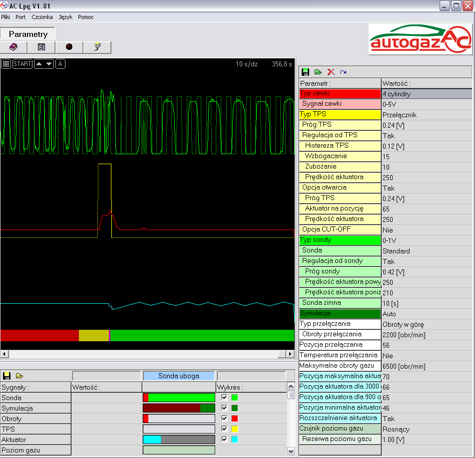

Witam.Zakupiłem ostatnio interfejs do OBD od Viakena oraz interfejs do Staga ponieważ trochę znudziło mi się jeździć co jakiś czas do gazownika na poprawki regulacji,bo ciągle coś nie tak.Zrobiłem kasowanie błędu sondy na paliwie i potem regulację LPG zgodnie z instrukcją jaką dostałem do interfejsu LPG.W związku z tym prosiłbym kolegów o rzucenie okiem na moje ustawienia i podpowiedzenie co mógłbym zostawić a co pozmieniać hmm.gif283090915-2009-11-19_150158.png
ładnie miesza...
przy przechodzeniu przy rosnących obrotach nie robi kangura?
> ładnie miesza...
Kilka razy przychodziłem z paliwa na LPG w czasie jazdy i lekkie przydławienie występowało.Ale ja bardzo rzadko przełączam w czasie jazdy.Zawsze przechodzę na postoju przygazówką.A co według ciebie lepiej by było zmienić na malejące?Co jeszcze przydałoby się zmienić.
reszta wydaje się ok
moze jeszcze zmniejszyc max. obroty (seryjna odcinka 6100) no chyba ze wiesz co robisz
> ze wiesz co robisz
Tak,tak to też sobie zmienię bo czasem nerw człowieka chwyta i może być różnie.Choć jeszcze nie próbowałem tak bardzo ciągnąć 20.GIF
No i dzisiaj zatankowałem gaz i na 130km spalaił 12,5l.Czyli wychodzi 9.6l.Było lepiej.bo jeszcze niedawno palił ok.8,5l w podobnych warunkach jak teraz.Ale za każdym razem gazownik po takiej regulacji jeszcze coś zmieniał ręcznie tylko nie zdążyłem podpatrzeć co.Co mam zmienić zeby mniej palił?
