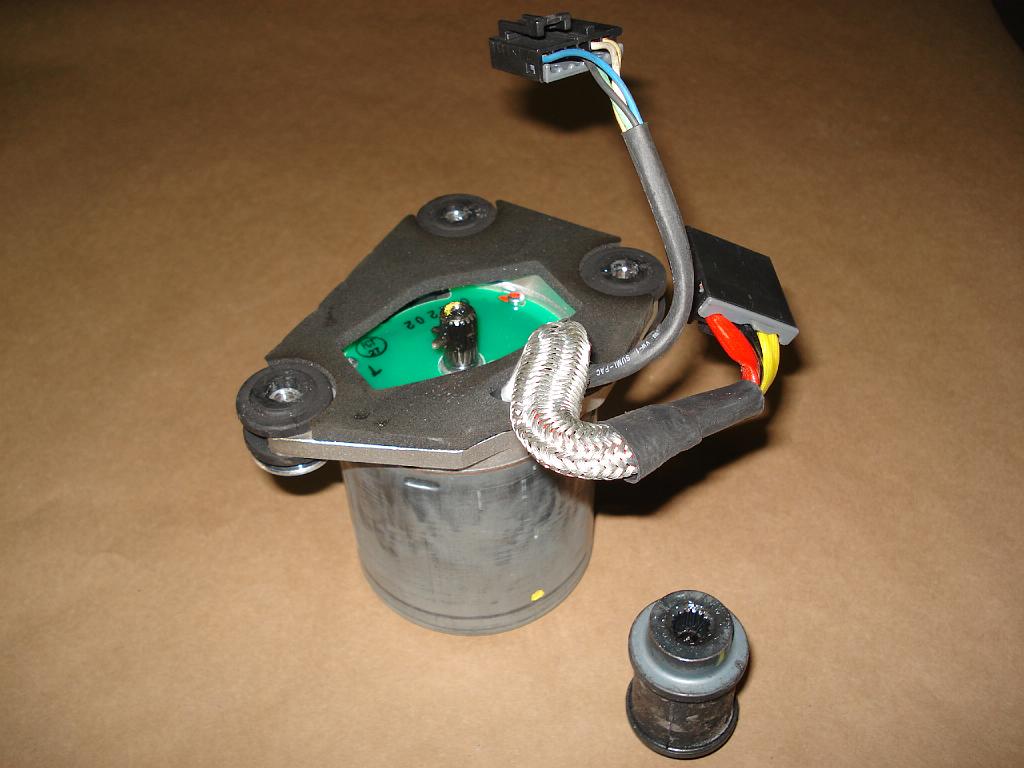

A co się ma stać podczas odkręcania 3 śrubek?
z czym nie będzie wiedział co zrobić bo jak mi wiadomo części zamienne są praktycznie nieosiągalne, a ten wałek prócz tego ze można tam wcisnąć sylikon jest nienaprawialny-czyli trzeba kupić nowy.
