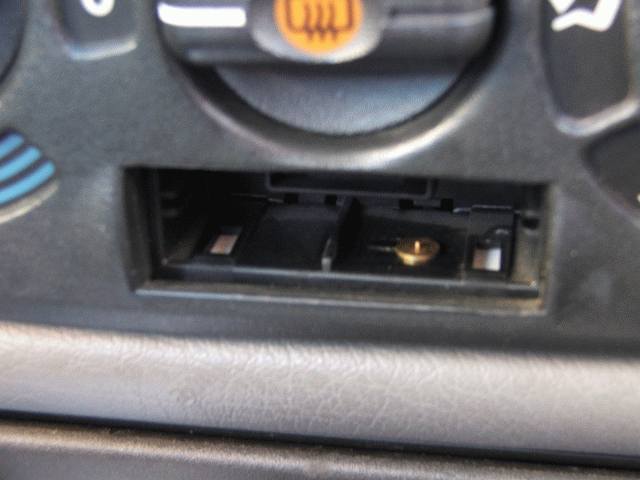

Mam jeszcze pytanko dodatkowe: nie działa mi podświetlenie całej konsoli od nawiewów (także obiegu wewnętrznego), popielniczki i zapalniczki.
Nie pamiętam w sumie czy to poszło wszystko razem (na pewno obiegi wszystkie razem w jednym czasie). Zastanawiam się czy to może też jakiś problem z kabelkami a nie z żarówkami?

A tak z innej beczki: móglby ktoś mi napisać wymiary tego małego walca, który powinien być w przełączniku obiegu wewnętrznego?

Chodzi Ci o te kółeczko z 2 dzyndzlami od góry i od dołu blokujące przycisk ? Zrób zdjęcie płytki TID-a to zaznaczę Ci co jest nie tak 270751858-jezyk.gif

Tak, chyba o to. Chyba, bo nie miałem tego nigdy a teraz postanowiłem nadrobić zaległości i to wstawić.

Skoro nie miałeś, to nie mogłeś włączyć obiegu bo kółko blokuje przycisk w pozycji "wciśnięty". Zgadza się? Trochę niewyraźna fota:

Dokładnie, nic nie blokuje przycisku. Myślałem żeby sobie to w pracy może na tokarce dorobić wink.gif Dlatego pytałem o wymiary hehe, bo wątpie żebym to gdzieś kupił.
