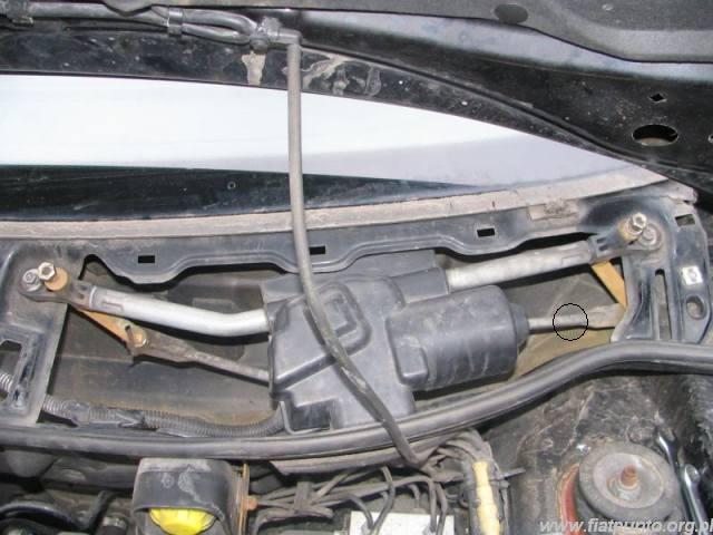

Mam luzy na mechanizmie wycieraczek, da sie to jakos rozebrać i poskładać na nowo(sztywno) ??, czy trzeba kupować nówke niewiem.gif

np po wyciągnieciu ramienia wycieraczki ten "nagwintowany bolec" lata sobie cały nie dość że na boki to jeszcze delikatnie góra i dół.
Przy wyciąganiu plastiku podszybia wychodzi on w kierunku szyby czy w dół go wytargać ?? Mocowałem się samemu z tym i za cholere nie chciało to wyjść spineyes.gif
jeżeli mówisz o wieloklinie to on ma luzy góra dól i to jest normalne
natomiast nei powinnien chodzić zbytnio na prawo lewo itp

po odkręceniu plastiku podszybia sprawdziłem jeszcze ten mechanizm i to co jest zaznaczone na foto "chybotało" się na boki
na boki ?? to znaczy jak
jak kołyska czy jakoś inaczej
bo to jest zaczepione na wypuście i może się tak jakby wokół osi wzdłużnej lekko obracać

prawdopodobnie gorna podkladka blokujaca juz sie wyrobila na wieloklinie albo ja dobijesz albo szukaj nowej - tzn z innego kompletu. choc wydatek 200 pln to nie duzo. a kiedys 500 pln to kosztowalo.

u nas po prostu podkładkę dospawali i po problemie
> no własnie tak jakby wokół osi można tym ruszać
delikatny luz musi być
tak jakbyś mógł ruszyć mniej więcej 5st w jedną i 5st w drugą
hmmm czyli mówisz że TTTM, bo chodzi to jakby sie za chwilę rozlecieć miało, a w dodatku jak wycieraczki są włączone to rusza się cały trzpień z wycieraczką kierowcy, a jak jest słaby deszcz to na pierwszym biegu wycieraczki wracając przeskakują po szybie (ale to chyba wina samych gum wycieraczki co ?? wycieraczki alca)

no to coś jest nie tak

nie to nie jest normalny objaw, i nie to nie jest wina gum
przy gumach może ci piszczeć albo nie zbierać ale nie powinno skakać
znaczy wycieraczka nie powinna się ani na chwilę zatrzymać
gdzieś mechanizm się blokuje
a czy ten mechanizm był naprawiany, pytam bo na fotce widać że po lewej stronie silnika w miejscu łączenia ramienia silnika z mechanizmem wycieraczek jest nawiercony otwór i przełożona przez niego prawdopodobnie opaska zaciskowa?
Valo dał foto z manuala
