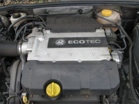

opel

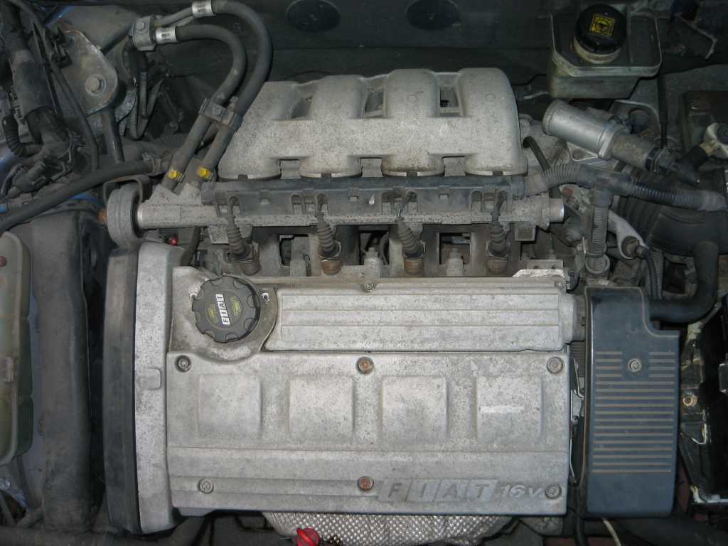

faktycznie, tylko Fiat ma pokrywę na silniku zlosnik.gifzlosnik.gifzlosnik.gif
