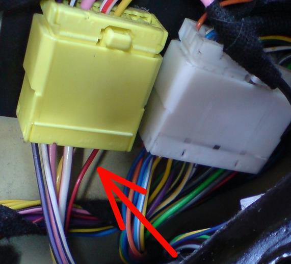

A co do obrotka to ostatnio przerabiałem ten temat u kumpla i wpiąłem się w kostkę od zapalniczki oraz kostkę za plastikiem przy lewym nadkolu ok.gif Kolejność kabli we wtyczce masz podaną na stronie CM.Ja podpiąłem +12V po stacyjce do + z kostki zapalniczki (nie pamiętam jaki kolor kabla ale wiem, że był najgrubszy), minus też z kostki ( wiadomo czarny kabel) i 3 kabel to podświetlanie ok.gif A sygnał podpiąłem w żółtą kostkę za dywanikiem w czerwono-czarny przewód (jest on po prawej stronie od dołu kostki).I wszystko gra wink.gif
Gdzieś na kompie miałem fote tej kostki zza dywanika, zresztą z forum ok.gif więc jak znajdę to wrzucę ok.gif

Obiecana fotka :
