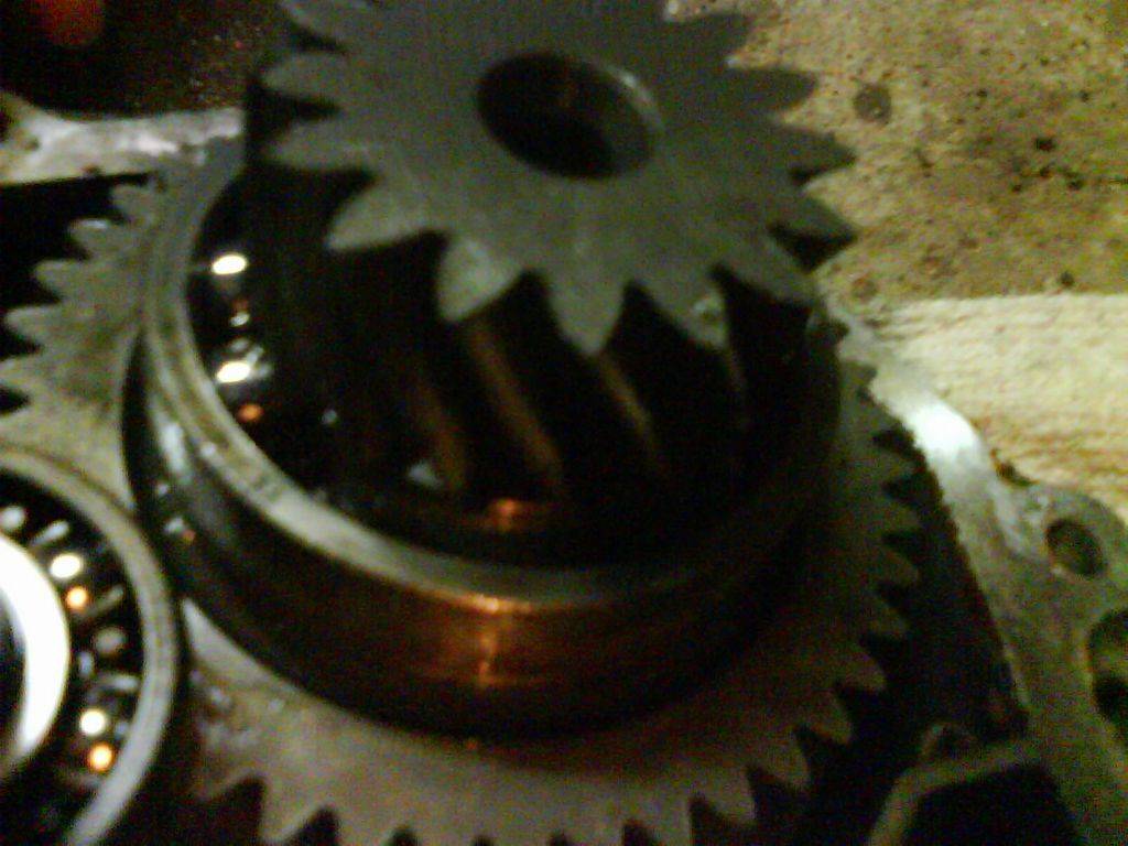

zabezpieczenia rozklepa w pierwszej kolejnosc. A mam jeszcze pytanie co do lozyska co jest w zalaczniku. Czy jest to normalne, ze tak duze lozysko ma tylko 8 kulek i ponad polowa biezni jest wolna ?
wie ktos moze cos na temat tego lozyska ??

> zależy od typu łożyska, masz tam jakieś oznaczenia? 6206? 6305?
no wlasnie na tym najwiekszym nie ma oznaczac, jest bieznia wewnetrzna i zewnetrzna, z ktorej kulki wyciagnalem i bierznia sama zostala mi w rece
Wszystkie lozyska sa dobre procz tego najwiekszego (ale wydaje mi sie ze tam taki luz ma byc) i 6204 bo daje straszny szum i ono mi szumi, ja kupuje tylko SKF.

> ja ci powiem tylko tyle .... szukaj kulek no nie do końca rozumiem ile ci zostało ale oprusz tego szukaj jeszcze plastikowych kawałków z tego łożyska bo kukli nie poruszają sie swobodnie tylko siedza w takich platkiowych jażmach jak w tym drugim łożysku wiec tam zdecydowanie nic nie wypada rotfl.gifrotfl.gifrotfl.gifrotfl.gifrotfl.gifrotfl.gifrotfl.gifrotfl.gif

problem jest w tym, ze niestety w oleju ani w skrzyni nie ma zadnych sladow po jakis kulkach, a kulki sa o srednicy 1cm wiec nie zniknely same z siebie, juz nie wiem co z tym lozyskiem

może spisz numery z eper'a i zobacz te łożyska w aso? jeśli coś takiego tam mają

ale kulki sa w takich jakby platikowych trzymadełkach w pierscieniu .... a jezeli mówisz ze na bierzni sa nierówno rozłożone to ten pierscień pękł i rozleciał sie na kawałeczki z mielił z olejem musisz wszystko rozebrać i obadać czy nie zostały jakies wieksze kawałki i wszystko dokładnie umyc poczym złożyć oczywiście smarując zeby nie było suchego startu . dokładnie obadaj dyfer tam jest magnes w środku moze przy nim coś siedzi i wszystkie kanaliki czy gdzieś jej nie wcisneła konwekcja oleju

no musze poszukac dokladnie oznaczen i popatrzec w sklepie jak takie lozysko wyglada. Bo ono jest specyficzne, bo z tym rowkiem na zewnatrz. I do tego lozysko 6204 i bedzie good. Ale jakos mi sie nie usmiecha rozbierac tego calego walka, aby sie do jednego lozyska dobrac :/
