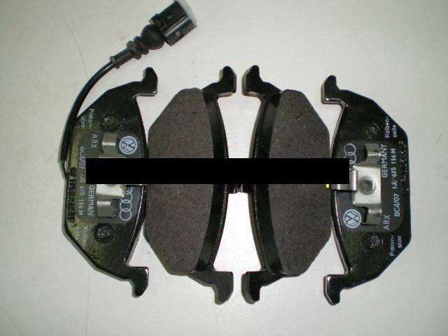

Wskaźnik zużycia okładzin hamulcowych
Kontrolka powinna zgasnąć po wymianie tarcz i klocków? U mnie pali się po wymianie. Mechanik mówi, że powpinał wtyczki. Trzeba bład skasować czy coś nie tak jest? hmm.gif
jakie auto?
> Touran
powinno samo zgasnąć po wymianie klocków (pewnie gdzieś jest obwód przerwany w instalacji informującej o zużyciu klocków hamulcowych )
czujnik klocków wymieniony na nowy?
pozdr.
w VAG'ach gaśnie sama, niech mechanior rozbiera jeszcze raz i sprawdza.
